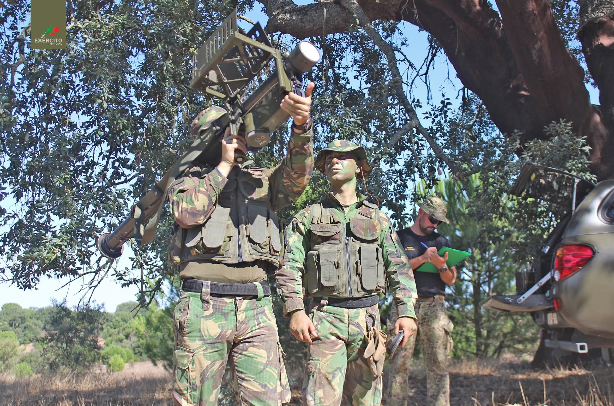

A nossa capacidade actual resume-se a isto:
Os seguintes utilizadores agradeceram esta mensagem: nelson38899, Anthropos
Soubesse o Cabeça a quantidade de stingers em paiol :mrgreen:
No fundo andamos de fisga num mundo onde os outros andam de arco e flexo e a caminho de ter espingardas....
