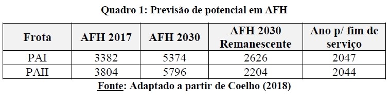

4.1.1. Manutenibilidade
4.1.1.1. Estrutural
O primeiro aspeto a considerar deverá ser o potencial estrutural das aeronaves, uma vez que esse é um fator crítico, por não poder ser regenerado ou alvo de substituição. A versão das aeronaves F-16 da FA, Block 15, tem 8000 HV de potencial como limite de vida certificado (Gagnon, 2018).
Coelho (2018, pp. 6-8) identifica dois parâmetros para medir o potencial estrutural das aeronaves F-16: o Actual Flight Hours (AFH) e o Equivalent Flight Hours (EFH). O primeiro parâmetro traduz-se simplesmente nas horas voadas, dentro do normal envelope de voo, enquanto o segundo parâmetro corresponde às mesmas horas voadas, mas corrigidas por um fator de severidade denominado Crack Severity Index (CSI) associado à utilização real de cada aeronave. No caso da FA, esse fator de severidade é favorável (<1), tanto nas aeronaves PAI como PAII, significando que as aeronaves F-16 da FA têm voado com pouca severidade, apresentando um desgaste inferior ao projetado para o potencial já utilizado, conferindo segurança na exploração de todo o potencial AFH remanescente.
Considerando as AFH acumuladas em 2017, os diferentes CSI aplicáveis às aeronaves PAI e PAII, assumindo uma utilização anual média de 153 HV por aeronave, foi possível a Coelho (2018, p. 8 ) extrapolar os resultados que se apresentam no Quadro 1, em termos de potencial expectável médio por tipo aeronave:
Verificamos assim que será possível, do ponto de vista do potencial estrutural, o SA F-16 da FA operar até meio da década de 40, podendo cada aeronave PAI voar em média mais 2626 HV e cada aeronave PAII mais 2204 HV a partir de 2030.
https://comum.rcaap.pt/bitstream/10400.26/30049/1/TII%20CAP%20JOAO%20GOUVEIA.pdf

Mas quantas horas de voo têm os nossos F-16? Não me parece que o potencial de hv tenha sido esgotado....
Penso não terem ainda atingido as 5 mil horas de voo. Porém, é conhecido que há várias células encostadas há algum tempo, e outras ainda com problemas de cariz estrutural que, para a FAP, pura e simplesmente já não faz sentido estar a repará-las. Daí a relativa urgência duma solução stop-gap.
Num trabalho de 2019 intitulado "REORIENTAÇÃO DA MISSÃO DO F-16 MLU NO CONTEXTO DA 5.ª GERAÇÃO", estimava-se que em 2030 tanto as frota PA I como PA II tivessem mais de 5000 HV, num total máximo de 8 mil (pp. 11 e 12):
O problema é a falta de transparência acerca do número de aeronaves que realmente apresentam problemas estruturais, e quanto à solução stop-gap, e até de uma real justificação para essa solução.
Mesmo que se aceite que pode ser necessária uma solução dessas, devido à pressão existente para não se adquirir F-35, temos de olhar para a questão financeira e para o período de transição entre frotas.
