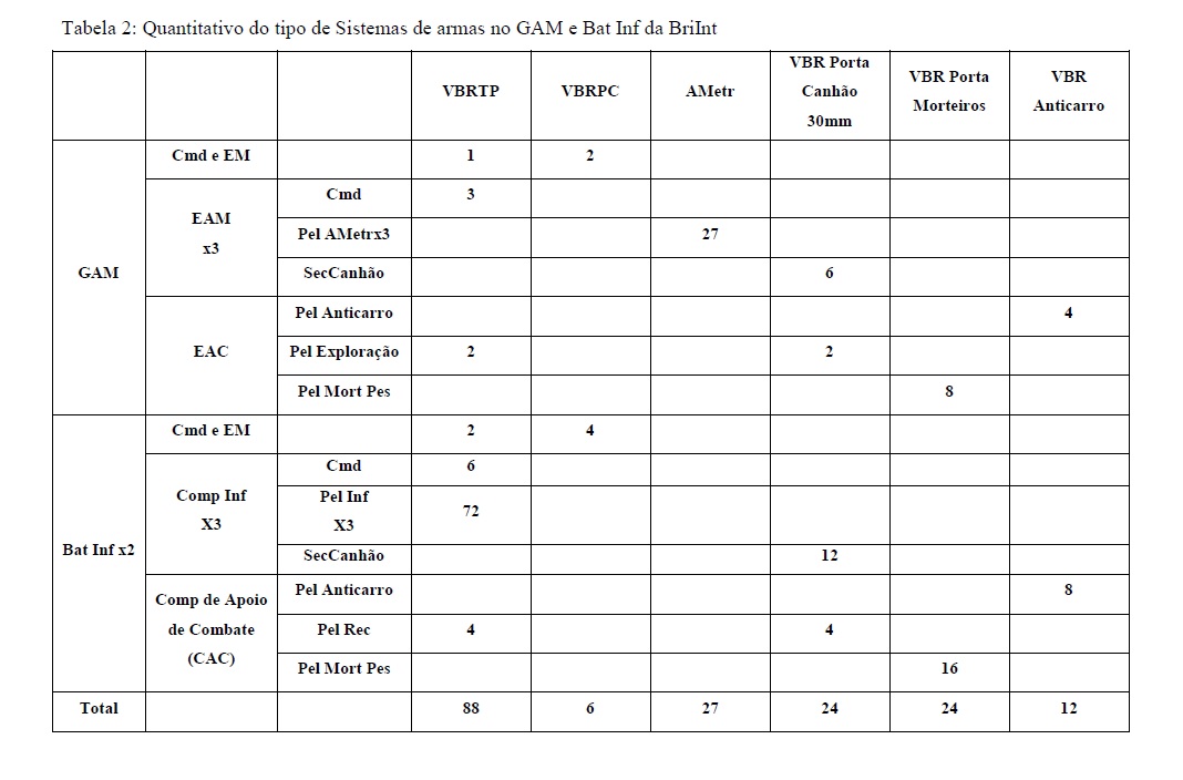

Destas versões de Pandur, as 27 auto-metralhadoras e 24 porta-morteiros nunca se materializaram. Das 12 Pandur anti-carro, apenas 5 chegaram cá.
ORBAT e TOE mudam com o tempo. Se formos a ver o BCmds no início dos anos 80 tinha 27 Chaimites naquele tempo (se formos pela imagem que coloquei), o resto eram viaturas rodas soft skin.
Parece mais certo as Comp. At Mec  modernas terem 12 a 14 VB, 1 ou 2 no comando, e 4 por Pel. At. Mec. Ou 12, Um Pel. Comando e 3 Pel. At. cada um com 4 VB. Pelo menos parece ser a organização mais comum nos exércitos NATO na atualidade...  Portanto um BIMec tem pelo menos, mínimo dos mínimos 44 VB Boxer, fora as versões de apoio, que poderão se também Boxer ou outra VB até, e claro viaturas rodas não blindadas. Neste caso 90 Boxer dá para equipar 2 BI Mec.

Destas versões de Pandur, as 27 auto-metralhadoras e 24 porta-morteiros nunca se materializam. Das 12 Pandur anti-carro, apenas 5 chagaram cá.

Esperemos que não se repitam os erros do passado.
É inteiramente possível que venham só IFV e APC, e o resto da Brigada Média mantenha as restantes variantes Pandur.
Se o MLU Pandur é para equipar as Pandur com RWS de 30mm e 12,7mm e Spike, duvido que seja este o caminho escolhido. Muitas destas Pandur teriam que ser convertidas em ambulância, posto comando, engenharia, recuperação, etc.. o que acho muito pouco provável e até caro demais, mas nunca se sabe...
Vamos ter que esperar para ver. Neste momento nem sequer sabemos o tamanho da verba deste programa.
Sabendo "o que a casa gasta", e a verba disponível (mais ou menos) para o exército no programa SAFE, vou apostar que virão mais versões APC do que RCT30..  :mrgreen:
Espero estar errado.
