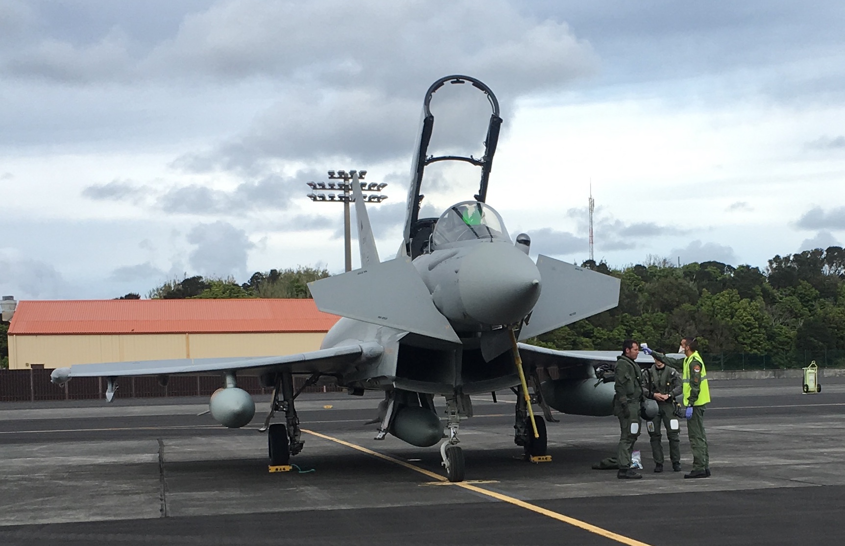

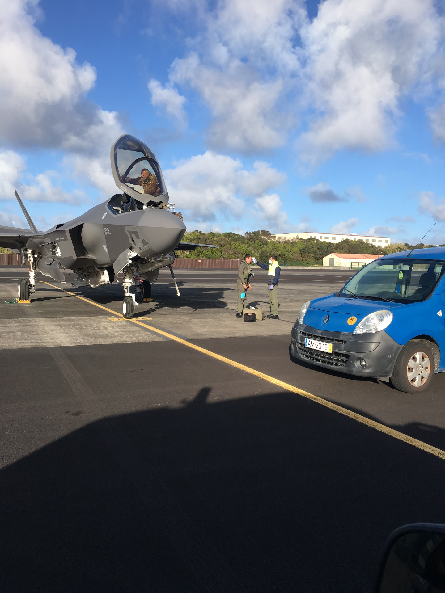

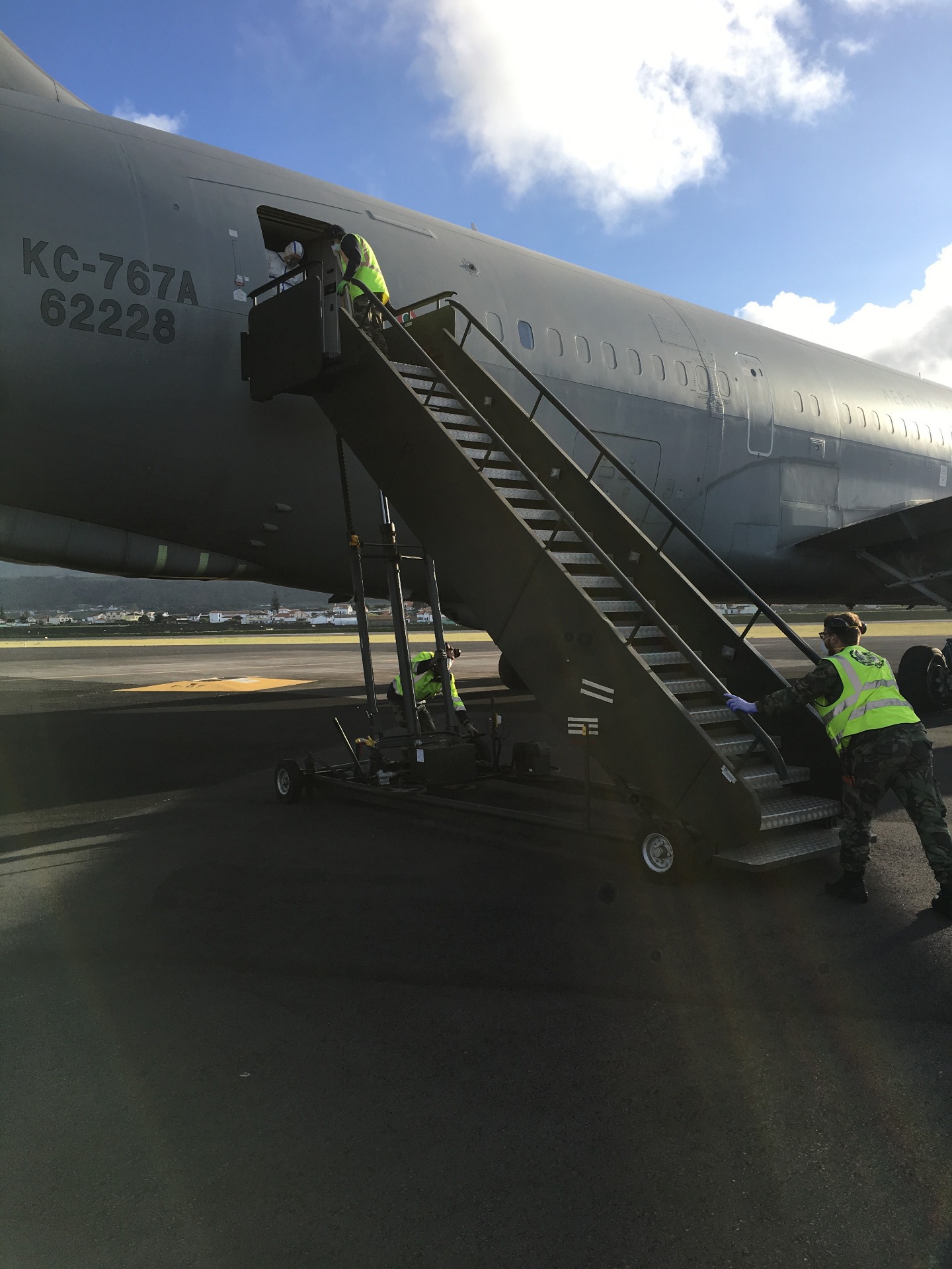

Estava a ver o twitter da Força Aérea Portuguesa e era tão isto:
É só o Centeno assinar o cheque.

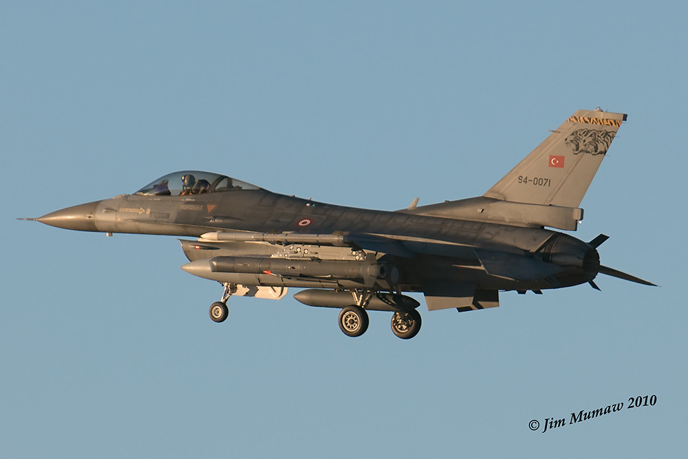

CJ em alternativa ao HARM ou ao mais recente AARGM, sempre se poderia (deveria) optar pela aquisição de mísseis de cruzeiro e outras armas stand-off, como a JSOW, SLAM ER, e até à mais recente JDAM ER. Isto no que respeita a ataque ao solo e destruição de alvos de elevada importância, incluindo baterias AA.
Podiam também olhar para as armas israelitas, como o míssil de cruzeiro Delilah, que deve ser mais barato que o JASSM.
Não sei se o F-16 pode usar o SLAM ER, mas tenho quase a certeza que o P-3 pode, dando-lhe uma bela capacidade como plataforma de mísseis de cruzeiro.
O SLAM-ER foi integrado nos F-16C/D Block 40 e 50 da Turquia. Na prática todos os clientes de F-16 que operem o Harpoon pode empregar o SLAM/SLAM-ER, casos de Grécia, Turquia, Marrocos, Egipto, etc, etc.
As fotos são de onde e quando? Só esse KC na ultima foto já dava um jeito!

Foi hoje em Monte Real.
Acho que querias dizer BA4 Lajes, não?  ;)

Era para o dia das mentiras! :mrgreen:
