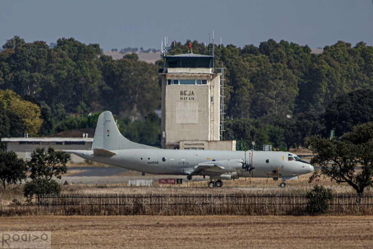

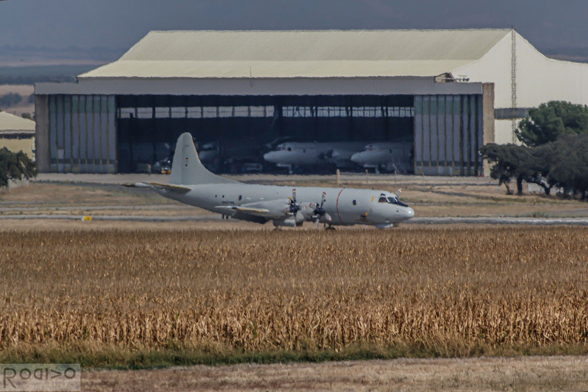

Imagens de ontem à chegada a Beja. Curiosamente, este Orion veio ainda com a totalidade das insígnias e matrícula alemãs aplicadas, ao contrário das entregas anteriores.
(Fotos: Ivo Rodrigues)
