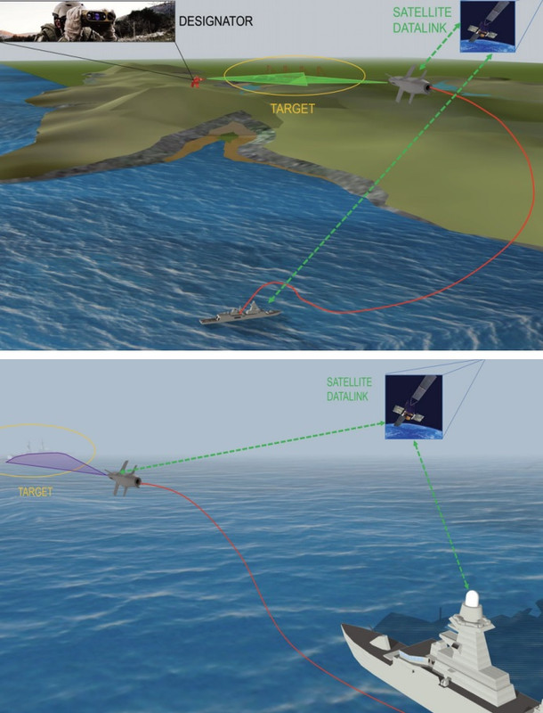

« Responder #7600 em: Dezembro 06, 2025, 03:01:43 pm »
Sabendo que as Fragatas vão ser armadas com os misseis Teseo Mk2/E, que na minha humilde opinião são muito superiores aos Harpoon ou aos NSM, deixa-me mais à vontade em relação a ataques a alvos terrestres:
O Teseo Mk2/E oferece uma capacidade de longo alcance incomparável, em todas as condições meteorológicas, operações diurnas e noturnas:
Alcance operacional de 350 km a altitudes muito baixas contra todas as classes de navios de guerra e alvos terrestres, com base num sistema avançado de planeamento de missão
• Secção de guiamento de modo duplo para maximizar a eficácia em dupla função, operando contramedidas eletrónicas avançadas contra a capacidade de autodefesa eletrónica do alvo
• Elevada probabilidade de acerto, mesmo contra alvos em movimento rápido a longa distância
• Controlo total da missão do míssil em voo para operar em segurança em cenários congestionados
• Pacote letal escalável de última geração que maximiza o efeito sobre alvos navais e terrestres, controlando o efeito para reduzir os danos colaterais
 :arrow: https://www.mbda-systems.com/sites/mbda/files/2024-06/2020%20TESEO%20Mk2E%20datasheet.pdf

« Responder #7603 em: Dezembro 06, 2025, 03:40:30 pm »
O Teseo é comparável com NSM e LRASM, sendo o LRASM o melhor entre os 3.
O Teseo é ligeiramente superior ao NSM das versões mais recentes (o preço é que não se sabe).
No entanto sim, o Teseo Mk2E é um bom míssil, muito superior aos Harpoon e Exocet.
Mas, para land-attack, mesmo 350km é pouco. É pouca profundidade quando comparado com os 1000+km do MdCN, e quando comparado com as baterias de mísseis terrestres que têm alcances na ordem dos 200-300km, ou mais.
Daí que dava jeito procurar uma opção de maior alcance, nem que seja só para os Tridente.
Outra questão que me parece relevante, é saber que espaço teriam as EPC para os Teseo. Os lançadores destes são mais gordos que os dos Harpoon/Exocet, é possível que nas EPC só caibam 4 em vez de 8. E se ficamos contentes com 4 mísseis por EPC, ou se preferimos um míssil mais compacto, que permita o carregamento de 8.
