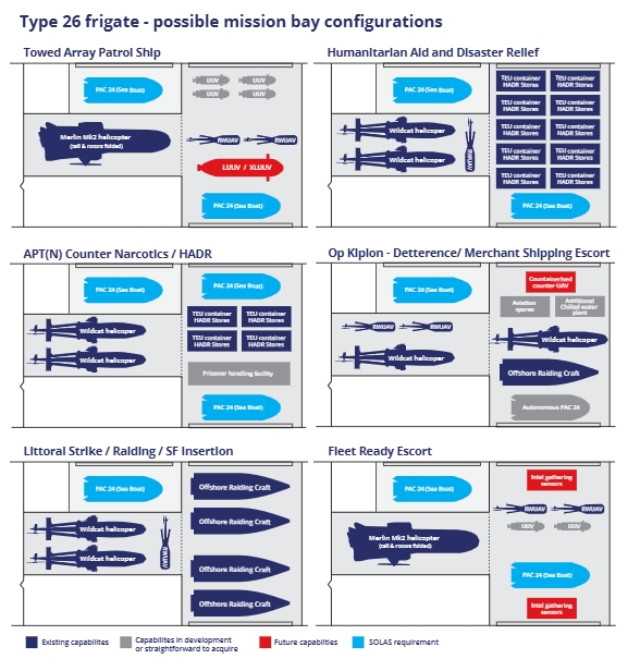

Como está a disponibilidade dos estaleiros polacos...?  As AH140 (ie as Miecznik) deles convencem, apesar de não terem ESSM (apenas porque fazemos parte do consorcio).
O importante elas já têm, que é as Mk41 VLS, assim podes usar as ESSM block 2 sem qualquer problema. Pior está o facto de só terem um Captas 2 em vez do 4 e de não terem os já muito usados nas Fragatas europeias hangares multifunções (mission bay).
https://www.navylookout.com/
