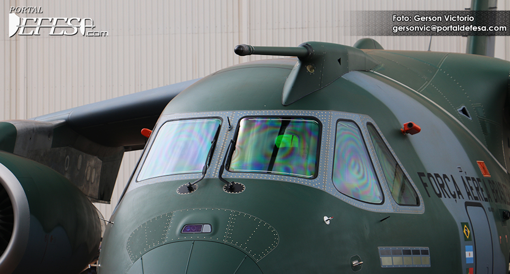

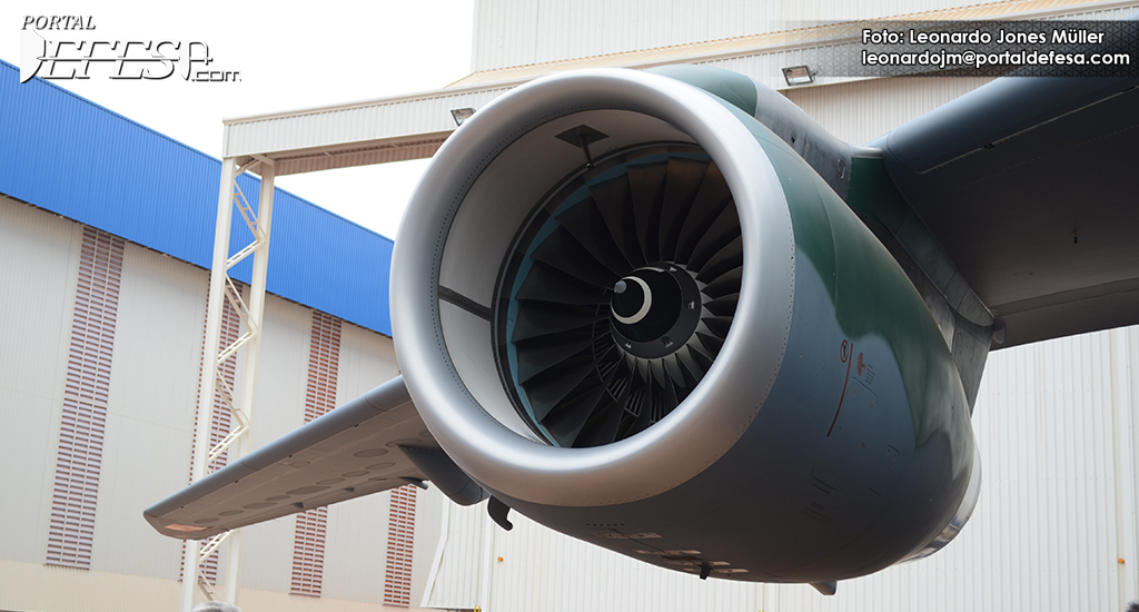

"utra característica notável do KC-390 em se tratando de uma aeronave a jato é a capacidade de operação em pistas não preparadas, sejam apenas de terra ou terrenos com detritos soltos. Sua altura em relação ao solo é condizente com tais operações, e seu sistema de suspensão do conjunto traseiro apresenta robustez."
"A própria posição das turbinas IAE V2500-E5, deslocadas a frente, as tira da zona de projeção de detritos pelo trem de pouso dianteiro em caso de operações em terrenos não preparados com materiais soltos, como pedras e areia. O fato dos motores serem Turbofan também ajuda, uma vez que a maior parte do fluxo de ar que passa pela admissão não é direcionada para os compressores do motor, sendo levados para fora, a fim de resfriar a própria turbina."
"A aeronave é recheada com o que há de mais moderno em relação a aviônicos e sistemas, com um Full Fly-by-wire, glass cockpit, impressora de cartas na cabine e manche lateral do tipo joystick . É impulsionado pela mais nova versão da turbina IAE V2500, a –E5, versão com maior empuxo, 35.000lbs, e que teve sua produção iniciada este ano, tendo por enquanto o KC-390 como única aeronave a opera-la."
Fonte: http://portaldefesa.com/3471-kc-390-o-g ... rettyPhoto

Os motores além de altos, com mais de 2 metros de altura do chão, são próximos ao corpo do avião, o que diminui ainda mais as chances de absorção de detritos, claro, a grande área de escape de gases também ajuda.
É bem menos provável e danoso que um KC390 seja atingido por detritos que o C130.
O quê??? A grande área de escape dos gases?? Mas qual grande área de escape dos gases? E em que é que isso ajudava? E já agora em quê?
Juro que tento perceber mas não chego lá.
Ter os motores numa posição elevada obviamente ajuda, aqui concordo, mas não sei se os tem mais alto que o C-130, sei que certamente não estão mais altos que num A-400M. O ter os motores perto da fuselagem (para si corpo central) não vejo em que é que ajuda, muito sinceramente acho que até é capaz de fazer pior pois trata-se de uma zona de escoamento mais perturbado.
Também não sei em que teoria se baseia para afirmar que tem menos hipóteses de ser atingido por detritos que o C-130.
E já agora, o problema não é ser atingido por detritos, o problema é sugar os detritos, e quanto a isso basta olhar para a área de entrada de ar de um turbofan comparada com a muito mais pequena de um turboprop.
