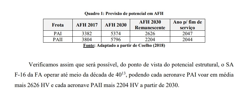

Ainda não vi ninguém pronunciar-se sobre este ensaio/estudo intitulado "Reorientação da Missão do F-16 MLU no contexto da 5.ª Geração" que, além de recente, é um dos que finalmente aflora em termos concretos a possibilidade da continuação em operação dos F-16 MLU na FAP nas décadas de 2030 e mesmo 2040, complementando um caça de 5ª geração.
Senão vejamos:
(...) Tendo em consideração o bom estado das aeronaves F-16 da Força Aérea, surge a possibilidade de reorientar a sua missão ao invés de simplesmente deixar de as operar. (...)
(...) Em termos de resultados, verificou-se que o Sistema de Armas F-16 poderá operar de forma relevante para além 2030 e é adequado ao cumprimento de missões de combate, Red-Air, Treino avançado e de Alerta. Conclui-se que a reorientação da missão do F-16 é uma opção desafiante, mas com muito potencial. (...)
(...) Com mais de 85.000 Horas de Voo (HV) acumuladas, o SA F-16 pode “hoje ser considerado como o programa de maior sucesso na FA, no que respeita às aeronaves de combate” (Pereira, 2019, pp. 38-39). Contudo, qualquer SA tem uma vida útil bem definida e as suas capacidades podem, com o tempo, vir a revelar-se inadequadas ou insuficientes face à constante evolução tecnológica e da ameaça. Relativamente à ameaça, tal situação é ainda mais evidente nos SA de caça, fruto da natural competição entre as nações pela superioridade do seu poder aéreo.
Esta situação não implica, contudo, que as aeronaves F-16 da FA simplesmente deixem de ter utilidade prática. Existindo potencial estrutural significativo, em todas ou em parte das aeronaves, e se estas se encontrarem devidamente sustentadas, poderão ser equacionadas várias hipóteses que permitam o melhor aproveitamento possível do seu potencial remanescente, através da reorientação da sua missão. Com o devido enquadramento, essa reorientação poderá permitir ao SA F-16 da FA complementar o novo SA de Luta Aérea e Ataque, otimizando a sua utilização numa lógica de poupança de recursos. Ao mesmo tempo, poderá assumir novas missões, obviando a necessidade da utilização ou até aquisição de outros SA. A FA poderá assim tirar o máximo proveito não só dos seus meios, mas também das infraestruturas, pessoal e experiência já existentes em torno do SA F-16.
Esta investigação versa sobre o papel que o SA F-16 poderá desempenhar num cenário futuro em que a FA optou por adquirir um SA de caça de 5ª Geração. O intuito da investigação será identificar que missões poderão passar a ser desempenhadas pelo SA F-16 de forma a maximizar o seu potencial remanescente. Em termos de delimitação, a investigação verá o seu domínio temporal incidir sobre o período compreendido entre 2030 e 2045 e o domínio espacial recair no atual espaço de influência do SA F-16 da FA. Em termos de delimitação concetual, tendo em consideração que se está a analisar um cenário futuro e que não existe nenhum requisito ou data específica para a aquisição de um SA de caça de 5ª Geração, será necessário, no intuito desta investigação, assumir um pressuposto nesse sentido. A data indicativa pressuposta para uma Initial Operational Capability (IOC) do novo SA será o ano de 2030, coincidente com a data em que o SA F-16 começaria a reorientar as suas missões dentro da FA.
Um outro pressuposto a assumir é de que, até 2030, existirão sempre condições financeiras adequadas à correta e eficiente sustentação do SA F-16, associadas a um nível de ambição e Regime de Esforço (RE) constante e semelhante ao atual. A investigação não aborda a pertinência ou nível de ambição do SA de 5ª Geração, nem pretende responder se a reorientação da missão é possível, tendo em consideração os desafios financeiros, logísticos e humanos em manter os dois SA em simultâneo, cingindo-se a analisar a possibilidade do SA F-16 continuar a operar para além de 2030, identificar possibilidades de utilização complementar do SA F-16 ao SA de 5ª Geração e possibilidades de minimizar o impacto da operação simultânea. (...)
(...) O primeiro aspeto a considerar deverá ser o potencial estrutural das aeronaves, uma vez que esse é um fator crítico, por não poder ser regenerado ou alvo de substituição. A versão das aeronaves F-16 da FA, Block 15, tem 8000 HV de potencial como limite de vida certificado (Gagnon, 2018). Coelho (2018, pp. 6-8) identifica dois parâmetros para medir o potencial estrutural das aeronaves F-16: o Actual Flight Hours (AFH) e o Equivalent Flight Hours (EFH). O primeiro parâmetro traduz-se simplesmente nas horas voadas, dentro do normal envelope de voo, enquanto o segundo parâmetro corresponde às mesmas horas voadas, mas corrigidas por um fator de severidade denominado Crack Severity Index (CSI) associado à utilização real de cada aeronave.
No caso da FA, esse fator de severidade é favorável (<1), tanto nas aeronaves PAI como PAII, significando que as aeronaves F-16 da FA têm voado com pouca severidade, apresentando um desgaste inferior ao projetado para o potencial já utilizado, conferindo segurança na exploração de todo o potencial AFH remanescente. Considerando as AFH acumuladas em 2017, os diferentes CSI aplicáveis às aeronaves PAI e PAII, assumindo uma utilização anual média de 153 HV por aeronave, foi possível a Coelho (2018) extrapolar os resultados que se apresentam no Quadro 1, em termos de potencial expectável médio por tipo aeronave:
(...) J. Silva (op. cit.) reforça esta criticidade salientando que o investimento em regeneração de potencial de motor apenas tem reflexo na disponibilidade dois a três anos depois. O baixo potencial e disponibilidade de motores tem hoje reflexo significativo na disponibilidade de aeronaves F-16 para operação. Contudo esta questão é apenas de índole financeira, pelo que não será considerada, estando a sustentação do motor assegurada pelo seu fabricante Pratt&Whitney até 2045 (Pratt&Whitney, 2019). (...)
(...) Pereira (op. cit.) refere que o caminho já é conhecido e passa por “tirar o máximo partido das capacidades do F-16 MLU S1.1/S2, no máximo da capacidade, adquirindo os sistemas/armamento necessários”. A aeronave está subaproveitada no sentido em que existe a integração de vários sistemas relevantes para a operação no Operational Flight Program (OFP) da aeronave, mas sem que a FA possua os equipamentos ou armamento respetivo, não podendo assim deles tirar partido. Como complemento, Pereira (op. cit.) sugere ainda a continuidade da modernização através de uma aproximação à V-Config, com instalação nos F-16 da FA de um radar AESA e sistemas modernos de comunicação compatíveis com a 5ª Geração.
Caso não se verifique evolução nas capacidades atuais, o SA F-16 da FA será relegado para funções de 2ª ou 3ª linha (Salvada, op. cit.). Com base nas respostas dos participantes e no “Programa de Extensão de Capacidades Operacionais (PECO) do Sistema de Armas F-16M”16 (EMFA, 2017), torna-se possível a construção de uma matriz caracterizada com as necessidades que deverão guiar a modernização do SA F-16 de acordo com o Quadro 2:
Muito mais há para ler neste estudo deveras interessante, assim houvesse vontade e lógica para tal se vir a materializar.

Ainda têm mais horas disponíveis nas células do que tinha imaginado. Surpreendente, especialmente no caso dos PA II.
  • 7646
  • Recebeu: 8987 vez(es)
  • Enviou: 6078 vez(es)
Re: Substituiçao dos F-16's
« Responder #2135 em: Setembro 04, 2020, 03:12:17 pm »
Logo desde o início houve o cuidado de se irem buscar as células mais "low-hour" ao AMARG, células essas muitas delas com 10, no máximo 12 anos de operação antes de irem lá parar. Esses A/B Block 15 transitaram rapidamente da USAF/USAFE para a ANG, e mesmo na Guarda Aérea pouco tempo teriam de serviço até começarem a ser substituídos pelas primeiras versões do F-16C/D, o Block 25 e o 30. Juntando a esse potencial os reforços estruturais Falcon UP/Falcon STAR que receberam aquando da modernização para MLU, até mesmo os PA II têm ainda muito para dar.
O problema com os motores é que cada revisão leva muito tempo, apesar do apoio constante de P&W, diminuindo o número de aparelhos disponíveis. Já sobre o crónico desinvestimento em novas capacidades e novo armamento, infelizmente é mais do mesmo. Por isso disse aqui há uns tempos que nós somos um dos utilizadores do F-16 que menor percentagem explora do seu potencial, aliás bastaria ir ver o que cada nova OFP introduz e aquilo que nós entretanto adoptámos dessas mesmas novas capacidades. ::)

Depois, modernizar e rearmar os F-16 MLU serão mais umas tantas centenas de milhões (em 2017 uma modesta modernização equivalente à V para 30 aeronaves estava orçada em 500M€); e em seguida tudo aquilo que nos 3 ramos precisa começar a ser substituído com urgência (que não vale a pena estar a enumerar de tão sobejamente conhecido que é) entre o final desta década e o princípio da próxima de modo a não ser votados à irrelevância no seio da NATO ou obrigados a alugar a nossa soberania a terceiros. Por isso é mesmo tão difícil perceber como um cenário destes é bastante complicado tendo em conta as actuais circunstâncias? Porque para fintar a obrigatoriedade dos 2% do PIB na Defesa até 2024 os nossos governantes estão prontos, mas para nos dotar de capacidades minimamente credíveis que permitam a manutenção da nossa soberania continental e insular é que já não.
A compra de 12 F-35, se fosse pelo FMS(financiamento a pelo menos 10 anos) não ia ser mais de 1/4 por ano da LPM pós 2030.
Mas é esperar para ver quem vai ser o próximo presidente da republica.
