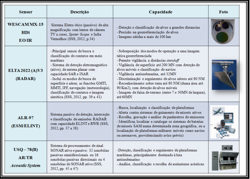

Como se comparam - a níveis de sistemas/ sensores - os P3 alemães já o MLU feito com os nossos P3 CUP+?
Os kits comprados MLU podem / devem ser instalados nos nossos P3 CUP+ ou nada acrescentam?
Podem e devem, já que pelo menos (e se não fosse por mais nada) asseguram uma vida útil extra de 15.000HV.
Os sensores entre os CUP neerlandeses/alemães e os CUP+ diferem em alguns aspectos; por exemplo, o radar que equipa a nossa variante é o Elta EL/M-2022A(V)3, enquanto que os alemães estão dotados do AN/APS-137B(V)5 com capacidade SAR (Synthetic Aperture Radar) e ISAR (Inverse Synthetic Aperture Radar).

(...) O radar Elta EL/M-2022A(V)3 do P-3C CUP+ é um radar digital e multimodo, do qual se destacam as seguintes capacidades:
- Deteção, classificação e seguimento de contactos de superfície e periscópios de submarinos;
- Deteção e aviso meteorológico;
- Deteção de contactos aéreos;
- Realização de cartografia de terreno;
- Integração com o sistema Identification Friend or Foe (IFF) para interrogação em todos os modos.
Para além das suas excelentes capacidades de deteção, o radar foi desenvolvido com a capacidade de gerar imagem em diversos modos. Estas capacidades surgem da combinação da utilização dos diferentes modos de operação do radar, que variam conforme o tipo e objetivos de cada missão:
- O modo Sea Surveillance (SS) permite o fácil reconhecimento das características de transição entre terra e mar; performances de deteção de longo alcance [Long Range Surface Surveillance (LSS)]; guerra antissubmarina [Anti Submarine Warfare (ASW)]; a deteção de longo alcance de alvos marítimos estacionários e não estacionários [Sea Moving Target Indicator (Sea-MTI)];
- O modo Single Target Tracking (STT) é um modo de elevada precisão ativado num único alvo;
- O modo Ground Moving Target Indicator (GMTI), permite a deteção de alvos em movimento, podendo a velocidade mínima a que esses contactos são detetados ser definida pelo operador; - O modo Air-to-Air (AA), fornece a deteção e o seguimento (tracking) automático de alvos aéreos;
- O modo Navigation and Weather (NAW), foi desenvolvido para deteção de longo alcance de retornos radar de meteorologia/solo, em voos de média a alta altitude.
A capacidade SAR permite a recolha de imagem terrestre e inclui os modos Scan-SAR, Spot-SAR (SSAR) e Strip SAR (STSAR). Os diferentes modos permitem distinguir e reconhecer contatos terrestres como veículos, estruturas e características topográficas, diferenciar alvos situados dentro do mesmo feixe radar e ao mesmo alcance e geo-localizar alvos com elevadas precisões. À capacidade SAR, poderá ser adicionada a capacidade de GMTI (Ground Moving Target Indication), o que permite efetuar a sobreposição dos contactos em movimento à imagem do terreno.
 No modo Inverse Synthetic Aperture Radar (ISAR), são geradas imagens de alta resolução, que permitem a classificação de meios navais de superfície. Essa classificação é obtida através da análise da representação da silhueta 65 dos alvos, que reflete a dimensão dos mesmos assim como as suas características a nível da posição dos mastros, antenas e outras estruturas ao longo do convés.

Diria, à primeira vista, que possuem capacidades similares, mas que o equipamento israelita será superior.
O FLIR dos CUP é o L3 Harris Wescam MX-20HD, o nosso o MX-15HDi (portanto o presente nos aparelhos germânicos é superior),
O sistema ESM/ELINT é o AN/ALR-95(V)2 nos CUP, AN/ALR-97(V) nas nossas aeronaves, ambos fabricados pela empresa norte-americana Harris. O nosso sistema é uma versão mais recente do anterior.
https://www.harris.com/solution/alr-97v-maritime-patrol-aircraft-esm-system
https://www.armscom.net/products/alr_97v_maritime_patrol_aircraft_esm_system_by_harris_corporation
O processador acústico dos CUP é o IBM UYS-1, no nosso caso é o mais recente AN/USQ-78(B) da Lockheed Martin.
Conjunto de sensores do P-3C CUP+:

Existem outras diferenças, umas mais, outras menos significativas, mas falta-me tempo agora para poder descrever tudo. Mesmo assim espero ter ajudado um pouco. ;)

Excelente ajuda! Sensores é um assunto "confuso"... pelo que percebi o MLU (já instalado ou kits recebidos) é essencialmente "estrutural", permitindo mais horas?
Após decidirem a quantidade de aviões que teremos operacionais há aqui possibilidade de "corte e costura", com transferência de sensores entre aviões?
