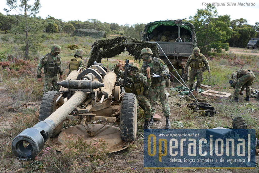

Late in 1996, following an extensive series of user trials between the French Nexter Systems 105 mm LG1 Mk II Light Gun and the UK's 105 mm Light Gun, the latter was selected to meet the requirements of the Portuguese Army.
The contract for 21 105 mm L119 Light Guns was signed late in December 1997 and the first batch of eight guns was shipped in February 1998.
Portugal selected the 105 mm L119 gun which fires standard 105 mm HE M1 semi-fixed high-explosive ammunition. The Portuguese order included a 100 per cent offset.
O L-119 “Light Gun”. Em Portugal foi adquirido em 1998, – designado no Exército Português por M119 Light Gun 105mm m/98 – para equipar a Brigada Aerotransportada (18 armas). Entre 2005 e 2009 equipou a Brigada de Intervenção e neste último ano passou a equipar o GAC da Brigada de Reacção Rápida. Tem calibre 105mm, a munição pesa 15kg, alcance máximo 11.400 (19.500 com munições especiais), pesa 1.800 kg e pode ser helitransportado pelo EH-101 Merlin.
https://www.operacional.pt/artilharia-portuguesa-na-nato-response-force/

Obus M119 105mm Light Gun (LG)
O Obus M119 105mm LG/30/m98, de fabrico inglês, foi adquirido em 1998 pelo Exército português.
É uma boca-de-fogo ligeira, com um peso total de 1814 Kg, que pode ser rebocada, helitransportada, e aerotransportada, por helicópteros médios e aeronaves de transporte, sendo que também pode ser lançada em paraquedas (EME, 2003).
A sua cadência de tiro é de 12 Tiros Obus Minuto (TOM) no primeiro minuto, seis TOM nos dois minutos seguintes e três TOM nos minutos seguintes. Os seus alcances máximos variam consoante a munição utilizada. O alcance de 11 400 m é conseguido através de uma munição convencional, porém para alcances na ordem dos 19 000 m torna-se necessário recorrer a munições especiais, nomeadamente a Base Bleed (BB) e a Rocket Assisted Projectile (RAP). Este obus é guarnecido por um Sargento e cinco Praças (EME, 2003).
No ano da sua aquisição equipou o GAC da Brigada Aerotransportada Independente (BAI) com 18 obuses e a antiga Escola Prática de Artilharia (EPA) com três Obuses para a formação. Já em 2005, e até ao ano de 2009 passou a equipar o GAC da Brigada de Intervenção (BrigInt) (Estriga & Alves, 2010).
Atualmente equipa o GAC da Brigada de Reação Rápida (BrigRR) localizado no Regimento de Artilharia N.º4 (RA4) em Leiria.
Para as forças ligeiras está prevista a aquisição de 12 morteiros estriados, o upgrade do obus M119 105mm LG/30/m98 e mais um kit de helitransporte (EME, 2015). O M119A329, upgrade digital do M119A2, inclui um GPS para navegação e auto-localização, e um sistema computorizado de controlo de tiro que permite realizar a direção técnica do tiro, o que torna a execução de fogos rápidos e precisos. Contudo, o A3 mantém as capacidades manuais do modelo A2, ou seja, caso as capacidades digitais falhem, a guarnição é capaz de continuar a missão de tiro no modo analógico (Prince, 2014). Recebeu também uma melhoria na capacidade de atuar a baixas temperaturas, bem como a culatra M20. Inclui ainda um Suspension Lockout System (SLOS) que reduz o comprimento do recuo (Perdue, 2015).
O projeto de AC para as forças médias prevê a substituição do obus M114 A2 com o respetivo sistema de C2 (EME, 2015). Este novo obus desejavelmente deverá cumprir com as especificações técnicas, que decorrem dos RO’s a que chegaremos neste trabalho (ou similares).
Para as forças pesadas, está previsto o upgrade do obus M109 A5 155mm AP (EME, 2015). O M109 A5+30 possui a capacidade de digitalização da missão de tiro. A atualização prevê um sistema de posicionamento e navegação, um ecrã destinado ao comandante, novos rádios digitais, um sistema de controlo de armas e um sistema de travamento automático do tubo, operado remotamente (BAE Systems, 2016a).
O GAC da BrigInt está obsoleto no que concerne ao seu ciclo de vida, peso e todos os mecanismos relacionados com o cálculo do tiro, é um obus da IIGM, logo não está adaptado face às necessidades atuais. Já o GAC da BrigMec cumpre os requisitos apesar de ter limitações, nomeadamente o alcance, o SACC, e a interoperabilidade, sendo que com o devido upgrade/modernização cumpriria por completo com os Capability Codes and Capability Statements atuais. Por fim, o GAC da BrigRR, é atualmente o Sistema de Armas de AC que melhor está adaptado face aos requisitos NATO, prova disso é a participação de uma Bateria no Âmbito das Assurace Measure 2016 na Lituânia.
https://comum.rcaap.pt/bitstream/10400.26/19251/1/TIA_Asp_Art_A.Costa.pdf

Creio que a história de aquisição do obus ajudará a explicar algumas questões;
O 1º concurso foi lançado em 1992, no entanto, como a lei de programação militar ainda não tinha sido aprovada o concurso prescreveu.
Neste primeiro concurso os concorrentes eram os obuses Oto Melara, KH178, L118, M119 e LG1.
Em 1995 abre novo concurso e os concorrentes foram o L118, o M119, o LG1 e o Oto Melara.
Feita a análise aos requisitos;
- o Oto Melara foi excluído por vários itens (alcance, cadência de tiro e sistema de travagem),
- o L118 foi excluído devido ao tipo de munições (de família Inglesa).
Desta forma passaram á fase de testes apenas o M119 da Royal Ordnance e o LG1 da Giat.
A fase de testes foi ampla e incluiu;
- Verificação técnica, nas OGME
- Treino de guarnições, na EPA
- Tiro técnico, no Campo de tiro de Alcochete
- Emprego tático, principalmente em Santa Margarida
De estes testes saíram múltiplos resultados nomeadamente;
- foi possível disparar 19 munições M1 a uma distância de 9000m em 60 segundos, quando os valores indicados pelos fabricantes são de 12 disparos,
- verificou-se que a viatura inicialmente escolhida, a Iveco 40.10, não tinha capacidade para rebocar qualquer um dos obuses, teria de ser encontrada uma nova viatura….
Durante os testes foram consumidas 627 munições.
No concurso, nas caraterísticas dos obuses, a especificação técnica ‘Tubo’, ambos os obuses estão classificados com 30 calibres.
Como sabemos o vencedor do concurso foi o M119.
Foram adquiridos 21 obuses, 18 para equipar o GAC da BAI, 2 para a EPA e 1 para o Serviço de Material.
Recebidos em 1998 são oficialmente designados por;
Espero ter ajudado!

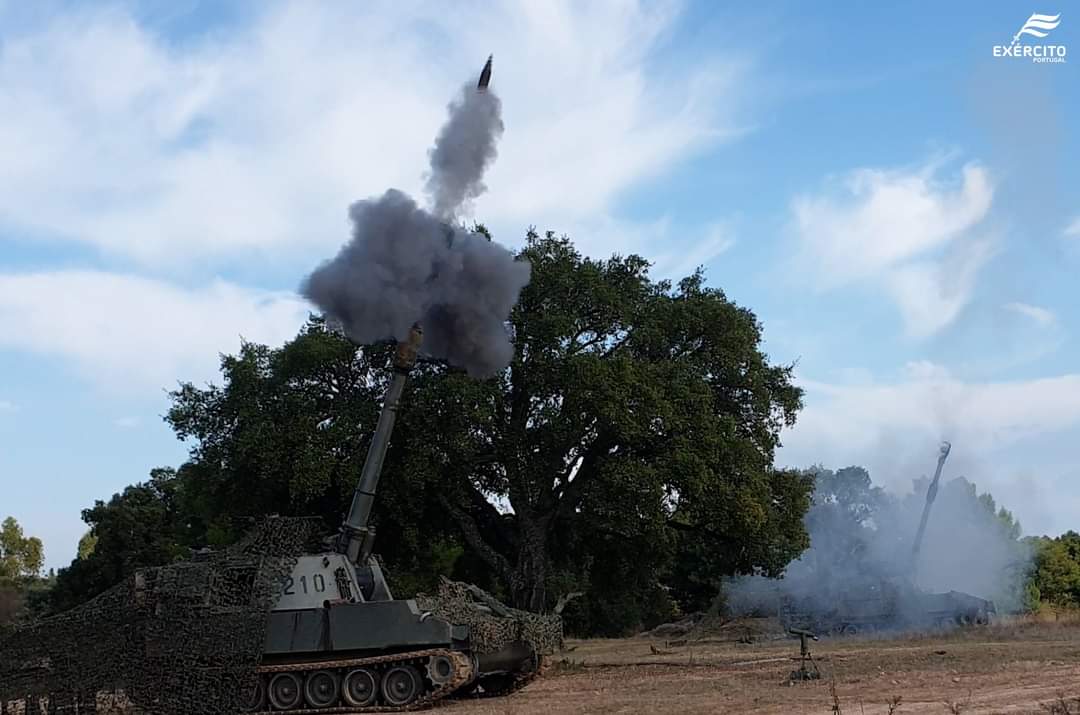

A BAE Systems Inc M109A5 155mm self-propelled artillery howitzer of  Portugal
Portuguese Army's GAC/BrigMec during a firing session per occasion of Orion 2020 training exercise. The GAC/BrigMec field a total of 18 M109A5 artillery systems.
