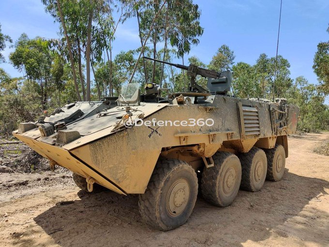

A GDELS Official entregou um estudo de viabilidade ao Exercito portugués para uma possível modificação de viaturas blindadas de transporte de tropas 8x8 Pandur II ICV da Brigada de Intervenção. São consideradas torres de 30mm de três fabricantes, com e sem míssil anti-carro guiado.
Defense 360
