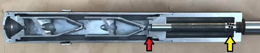

Só para rematar o assunto da SD;
Ainda existe uma outra diferença para a MP5 standard que contribui para a redução da velocidade dos projécteis; a cano é mais curto na SD (146mm vs 225mm), conforme vemos na foto abaixo (a seta indica o ponto onde termina o cano).
Depois, a grande diferença; a base do cano tem 30 pequenos furos que redirecionam parte dos gases da combustão, o que extrai energia ao projéctil.
No corte abaixo a seta amarela indica os furos e a seta vermelha o fim da cano.  A partir daqui entra em acção o silenciador convencional, que direciona os gases restantes em várias direções (não simétricas), para reduzir a velocidade e energia dos mesmos antes que acabem por sair pelo cano, agora mais lentos e "mansos".
Resultado de tudo isto?  Como já explicado em posts anteriores, uma munição convencional de 124gr, que atinge 350 m/s a partir de um cano standard, perde cerca de 15-20% de energia, ou seja, por volta de 60m/s, saindo do final do silenciador com pouco menos de 300m/s (assim abaixo da velocidade supersónica).
Mas agora um ponto crucial: alcance.  A perda de 20% de energia poderia supor uma perda de alcance na mesma ordem de grandeza mas, as regras da balística ditam de forma diferente.
Se uma MP5 normal tem um alcance de 150-200 metros, a SD vê reduzido esse alcance para uns parcos... 25-75 metros!
Daí a enorme limitação desta arma.  Útil para eliminar silenciosamente um guarda a (muito) curta distância mas, se a situação se complicar, é bom que o portador carregue uma arma secundária.
Agora digam-me; acham que é uma arma adequada para as ruas abertas de uma localidade qualquer na Somália?...

Sim, muito bem ilustrado
Mas as velocidades de referencia do fabricante são para arma curta(geralmente 4 pol) e isso quer dizer que vão aumentar de velocidade em canos mais longos como o da MP5
Verificou-se isso com as de 147 grains(uns aproximados 320 mt/s que tinham), mas que depois com o incremento de velocidade no cano da MP5 eram sem duvida supersônicas. Pior acontece com as de 115 ou 124 que são mais velozes e, aí os tais 20% já pode ser pouco. Se é que cai 20%.
Dai eu referir que, deverá ser usada na SD pelo menos a mais pesada (menor velocidade) e, nas com silenciador de encaixe, as subsônicas. Até porque se a menor velocidade for obtida a conta do aumento da massa, o resultado final não é tão mau.
Concordo quando diz que a SD não deve ser usada de forma geral. Não faz sentido. Pois além de diminuir a distancia útil , diminui também a capacidade de perfuração, que em teatro de guerra é importante.
Como já disse anteriormente para missões especificas, sim. Mas nada impede, creio eu, que possam estar disponíveis por pelotão. Até porque os Vantac e os Pandur devem ter uns "arames" onde se possam prender. É mais uma coisa pendurada que pode ser util.
Agora em relação a foto aqui publicada, é estilo, é o que havia disponível, ou ia para uma missão especial  8)
