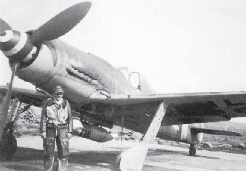

Este “Dora-9” da JG 26 revela alguns pontos de interesse.  Além do pouco usual tanque externo central de 170 litros é de salientar o lançador em madeira, debaixo da asa, para foguetes ar-ar R4M de 55mm, uma arma habitualmente associada ao Me 262.  No “Dora”, o uso provável destas armas seria em ataques ao solo, um tipo de missão que se tornaria cada vez mais urgente e frequente nos meses finais da guerra.

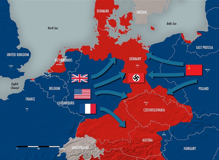

Durante a primavera de 1945 o território nas mãos dos Alemães era pressionado e esmagado incessantemente em 3 frentes.  Tornou-se comum para as caças da Luftwaffe enfrentar aviões Ingleses ou Americanos, e Soviéticos, na mesma missão.  Os termos “Frente Ocidental” e “Frente Leste” tornavam-se redundantes.  Corria a piada entre as tropas Alemãs; “podemos viajar de eléctrico de uma frente para a outra”…
