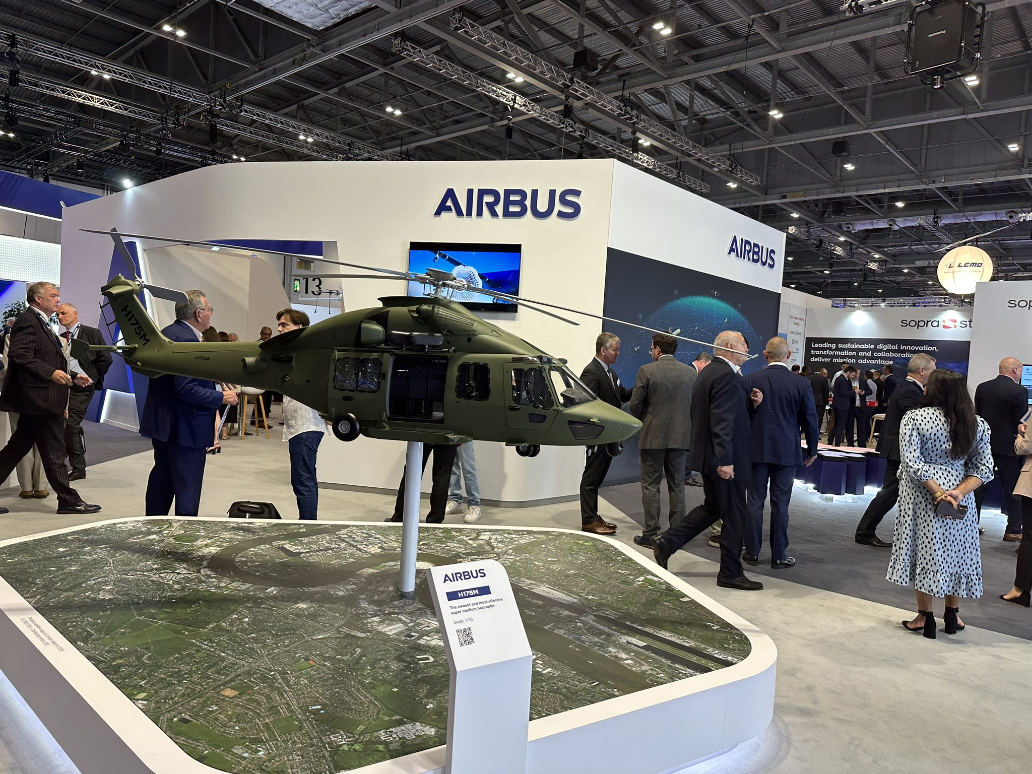

Será que também vamos ter alguns assim?
Parace-me montagem

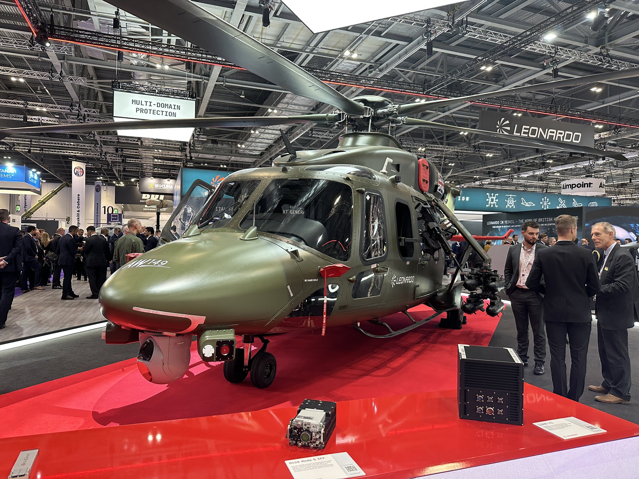

Vamos ver

Com o orçamento disponível, de certeza que não serão opção para nós. Só se cancelassem os ST, e pegassem em parte dos 200 milhões, para aumentar a verba dos helicópteros.
