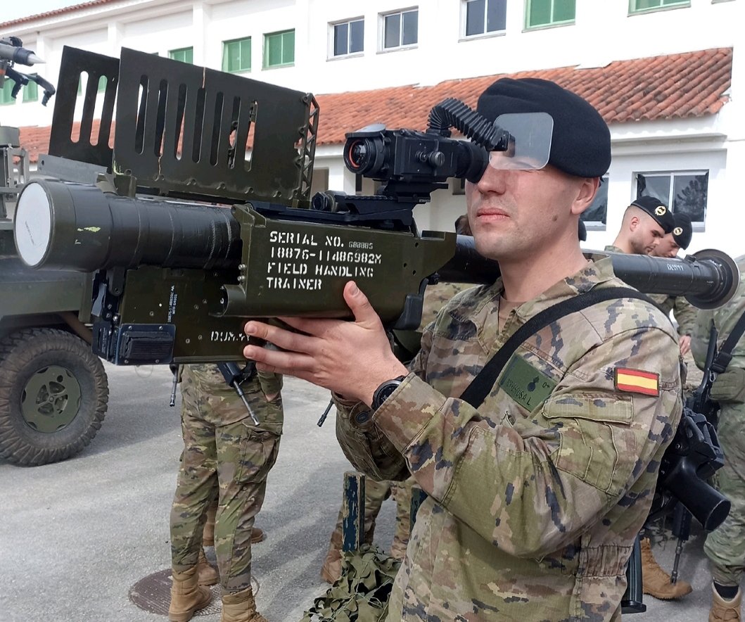

Isso será o quê em concreto? Mais disto?
Citação de: Defence 360°
O 🇵🇹 @Exercito_pt possui pelos menos 4 sistemas térmicos de pontaria @aselsan Mini-TWS para o seu sistemas portátil de defesa anti-aérea @RTX_News Stinger.
 :arrow: https://www.aselsanmiddleeast.com/viewproducts/187
