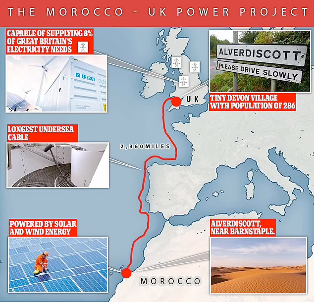

Morocco–UK power project. The world's longest undersea cable: a £16 billion plan to bring wind and solar energy 2,360 miles to power 7 million British homes.
Isto faz sentido para algum de vocês? É que para mim não.
https://www.dailymail.co.uk/news/article-10046765/Tiny-Devon-village-population-286-connected-MOROCCO.html

Re: Energias Renováveis
« Responder #67 em: Março 12, 2022, 09:17:16 pm »
Isto foi o que escrevi em Fevereiro no Fórum do Meteopt, não são burros não senhor, agora é preciso é ter "guito!
  • 13166
  • Enviou: 8031 vez(es)
  • +1458/-2791
« Responder #68 em: Março 12, 2022, 11:11:15 pm »
E não faria mais sentido um parque de eólicas na referida zona do que este investimento em cabo submarino?
Tendo em conta a resistência dos condutores e respetivas perdas, rendimento em relação às eólicas ou outra forma de renovável, e mesmo os custos de investimento inicial.
Se for em cobre é uma enorme quantidade de cobre...
« Responder #69 em: Março 13, 2022, 12:05:30 am »
Os cabos de alta tensão submarinos, já são também construídos em alumínio, que tem um custo de 1/3 do cobre. Mas a maioria julgo que é feita em cobre, ao contrário dos cabos aéreos que são feitos normalmente em alumínio!
De facto o custo é astronómico, mas pode fazer sentido..... se não houver instabilidade em Marrocos/Argélia  :mrgreen:
A área geográfica com maior exposição solar é o continente africano, coincidindo também com o deserto do Sara. E como o RU não é famoso pela exposição solar  :mrgreen:
Mas para termos uma ideia da barbaridade de gastos, o montante de 20 mil milhões de euros dava para financiar kits para todas as 4,2 milhões de casas de Portugal, com um investimento de 2000€ em cada habitação, para termos uma produção por casa de 2 a 3Kwh, o que daria uma potência instalada de 8 a 12 GWh!!!!!!
Mas já existem várias instalações com centenas de km submarinos: https://en.wikipedia.org/wiki/Submarine_power_cable
Mas uma distância tão grande...... imagino as perdas de uma linha dessas!!!!!
