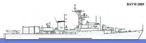

Lembram-se as João Belo? Vejam o que aconteceu em França:
https://forummarine.forumactif.com/t8556-avisos-escorteurs-classe-commandant-riviere
Por cá, e as explicações avançadas:
https://barcoavista.blogspot.com/2009/06/fragatas-classe-joao-belo-tipo-de-navio.html
Na década de 80, foram propostos planos para modernizações que incluíam a supressão dos peças de popa, com a particulariedade de que dois navios receberiam um convés e hangar telescópico, e nos outros dois seria instalado mísseis anti-navio EXOCET e mísseis anti-aéreos, porém nunca foram concretizados por escassez de verbas, e por se considerar que o navio poderia ficar com a sua estabilidade colocada em causa.[/u]
