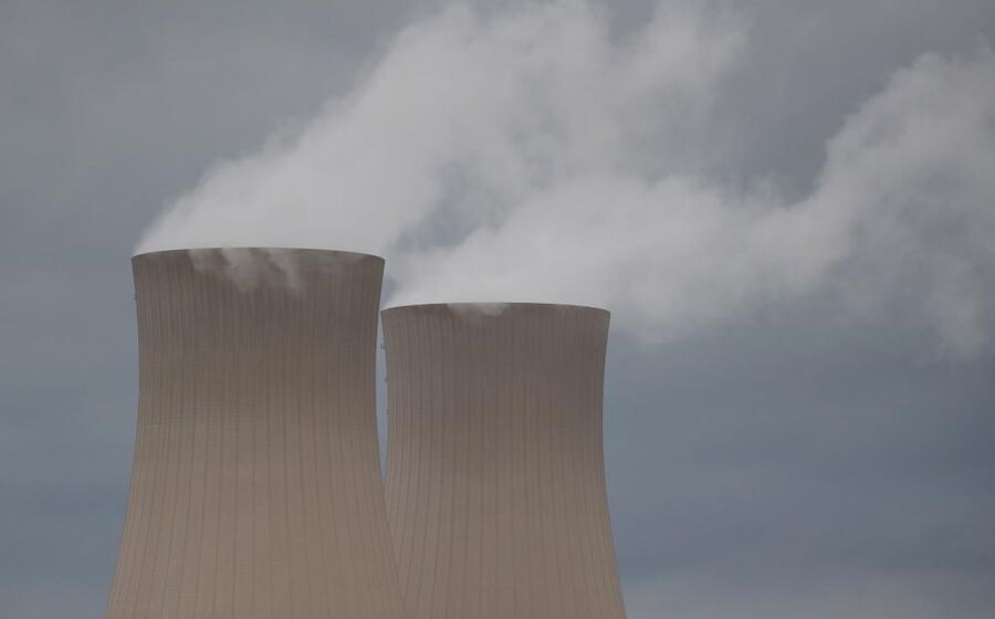

O tipo de central nuclear mais indicado para Portugal é um Pequeno Reator Modular (SMR) já que o tamanho é ideal para um país pequeno como Portugal, com espaço limitado e alta densidade populacional em algumas áreas.
Os designs modernos com sistemas passivos de segurança são apropriados para uma região sísmica.
Podem usar menos água ou sistemas de refrigeração alternativos, adaptando-se às condições climáticas de Portugal.
Os custos mais baixos e a possibilidade de expansão modular reduzem o risco financeiro e político.
Os SMR podem fornecer energia de base estável (50-300 MWe por unidade), complementando as renováveis e ajudando a atingir as metas de descarbonização da UE.
Um projeto menor, com ênfase em segurança e benefícios ambientais, pode ser mais facilmente aceito pela população, desde que acompanhado de uma campanha de comunicação transparente.
O NuScale SMR é um dos SMRs mais avançados em desenvolvimento, com capacidade de 77 MWe por módulo (e até 12 módulos por planta, totalizando 924 MWe). Foi aprovado pela Comissão Reguladora Nuclear dos EUA em 2020 e é projetado para alta segurança, com sistemas passivos e resistência a desastres naturais.
Para além da NuScale também há o Rolls-Royce SMR e o GE-Hitachi BWRX-300. Todos estes projetos são preparados para suportar qualquer desastre natural sem haver perigo de segurança para a população local. Desconheço se há algum projeto europeu semelhante.
A localização poderia passar pelo Norte, mais concretamente no Concelho de Viana do Castelo, no Centro, Figueira da Foz e no Sul, Sines talvez fossem boas opções, dado a terem as infraestruturas industriais e portuárias necessárias para o apoio aos SMR.

Dois reatores chineses a caminho de Portugal?
Para já estão a decorrer "conversações exploratórias" com a chinesa CNNC sobre a hipótese de construir por cá dois reatores nucleares de 1.200 MW, com um investimento de 10 mil milhões de euros.
Em 2024, o mundo assistiu ao arranque da construção de nove projetos de reatores nucleares no mundo (+50% do que em 2023), todos eles com tecnologia chinesa (seis na China e um no Paquistão) ou russa (um no Egito e outro na Rússia), revela a Agência Internacional de Energia. Em Portugal, Pedro Sampaio Nunes, ex-secretário de Estado da Ciência e Inovação, defende que o país devia estar na linha da frente dos “interessados em ter reatores nucleares de grande dimensão, mais eficientes e mais baratos por megawatt”. O consultor especialista em energia garante que tem estado em contacto com a empresa China National Nuclear Corporation (CNNC).... (versão paga)
https://www.jornaldenegocios.pt/empresas/energia/detalhe/dois-reatores-chineses-a-caminho-de-portugal
Por esta não esperava!
Então andamos no passado a discutir se investíamos na energia nuclear e até recusamos um investidor português de avançar com um projecto nuclear (Patrick Monteiro), quase à 20 anos e agora estamos em negociações para os chineses instalarem cá 2 reatores nucleares!?!?!? (e atenção que sou totalmente a favor de termos energia eléctrica proveniente de micro reactores nucleares)
Faz algum sentido permitir que uma empresa chinesa invista na energia nuclear em Portugal? Ainda por cima nos dias de hoje? No governo há alguém que tenha algum dia estudado estratégia? Ou é apenas business como o cabeça vermelha?
Depois dessa recusa de um investidor português à 20 anos atrás, eu no mínimo entenderia se fosse o Governo a tomar iniciativa e escolhendo parceiros como os franceses, os ingleses, ou até os americanos, agora chineses!?!?!!?
Espero que este negócio não saia da fase exploratória mesmo.
