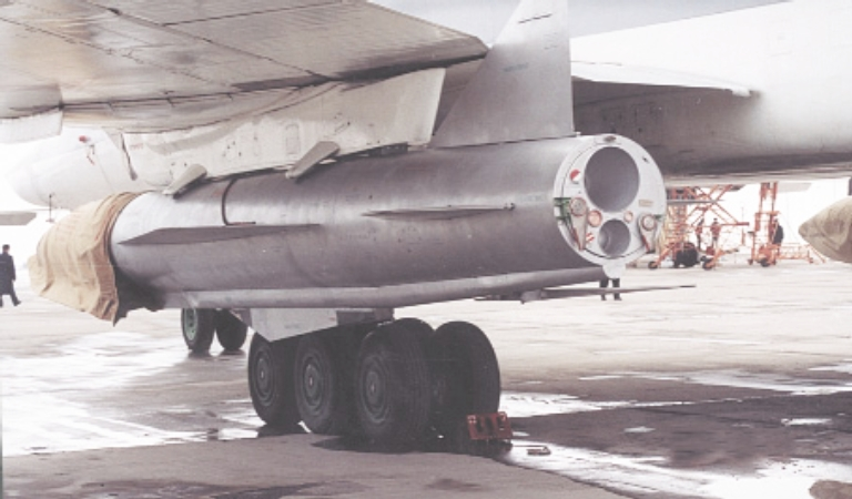

Nesta foto confirma-se as duas sáidas do motor foguete, que permitem ao Kh-22 variar a velocidade durante os diferentes regimes de voo.

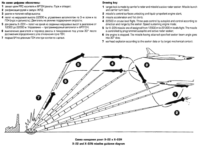

Como o Kh-22 chega ao alvo?  Duas fases, primeiro a fase inercial, onde o míssil usa um sistema de giroscópios que calculam o movimento do míssil em termos tridimensionais.  Desde que o computador do míssil saiba o ponto de partida (introduzido no lançamento) o computador e o sistema inercial vão ajustando os valores até ao alvo.  Mas estes sistemas só permitem ao míssil chegar á zona-área, não tem precisão suficiente para atingir um alvo pequeno (se for para levar uma ogiva nuclear a uma cidade chega perfeitamente…) porque com o decorrer do voo os erros e pequenos desvios vão acumulando lentamente.  Então, a dado momento, o computador acciona a fase terminal, neste caso um radar activo.  Este radar faz uma varredura, identifica o alvo (se estiver nas redondezas) e o míssil executa um mergulho.  Simples?  Nem por isso.
Agora os problemas.  O dado que leio muitas vezes é que o míssil atinge o alvo a Mach 4.6.  Não acho que seja verdade.  Primeiro, esse valor de 4.6 é alcançado á altitude de 24000 metros, onde o ar é extremamente rarefeito.  Segundo, quando o Kh-22 entra na fase terminal e mergulha para o alvo, o motor “corta” – por isso não continua a acelerar, pelo contrário, vai perder velocidade, especialmente quando chegar aos 3000 metros onde a resistência do ar é enorme.  È assim para o Kh-22 como para todos os mísseis; a velocidade máxima depende (muito) da altitude.  Comparem a velocidade máxima de um F-16 (ou SR-71) a grande e a baixa altitude…  Mas isto não retira letalidade ao Kh-22, que irá manter-se supersónico até ao impacto, mas é apenas para sermos rigorosos.
Conforme este manual russo, o Kh-22 corta o motor quando mergulha para o alvo (ponto 6).
