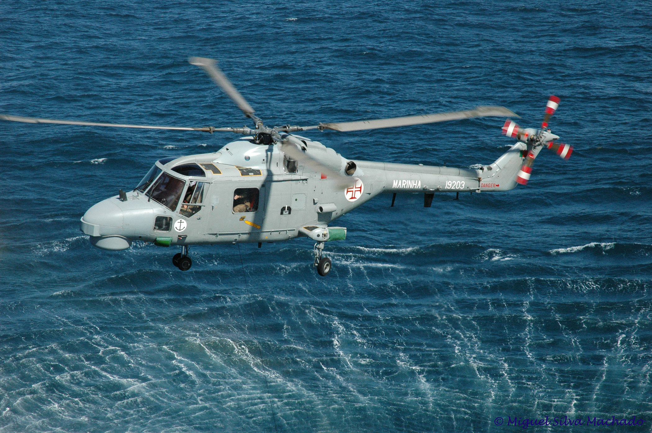

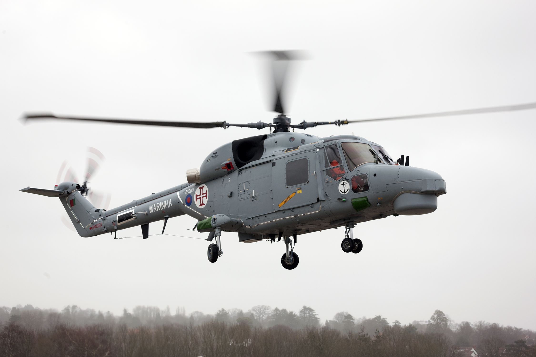

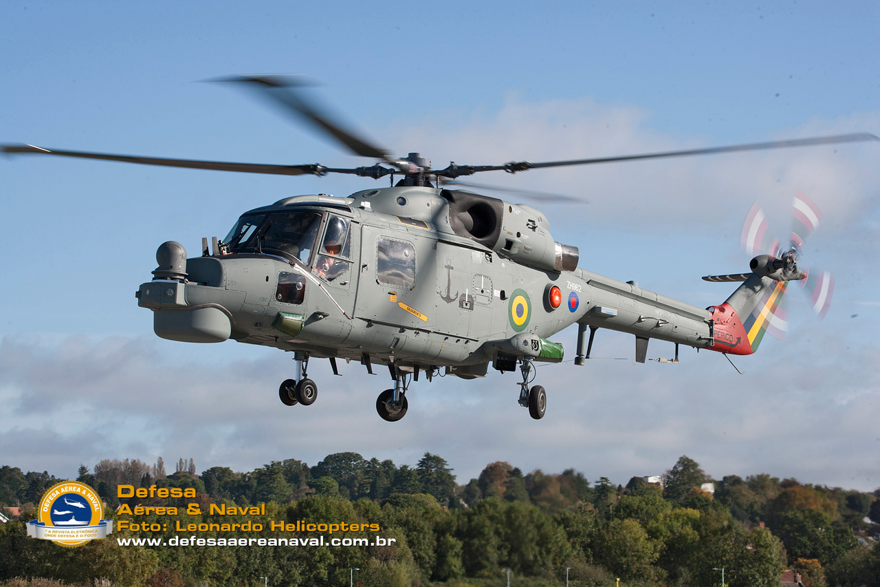

Então que sensores são aqueles no nariz do 19203?
Quais sensores? Aquela superfície "rectangular" à frente do "nariz" do helicóptero? Penso que seja só o "local" onde é suposto colocar os ditos sensores. Pelo menos os hélis brasileiros têm lá "coisas".
Helicóptero da MB pré-MLU:
Helicóptero da MB pós-MLU:
A comparar com os nossos que não têm lá nada (pré-MLU):
Pós-MLU:
Presumo que aquele "objecto" junto do trem de aterragem traseiro dos hélis brasileiros seja o lançador de chaffs?
Merlin CSAR (notar os objectos pretos no nariz deste héli e a ausência do mesmo na foto seguinte, e também por cima da última janela aquela saliência presente neste e ausente do outro modelo)
Merlin "normal":
Antenas RWR.
