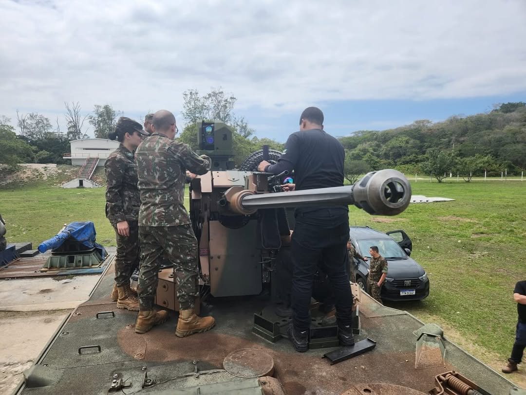

Implantação de um computador de comando e controle (C2) para análises dos sensores de leitura dos parâmetros ambientais que interferem na execução das missões, em tempo real, dando maior consciência operacional ao comandante;
Implantação de um sistema lançador de mísseis anticarro (ATGM) na torre;
e Instalação de um sistema de ar-condicionado para melhorar o ambiente da tripulação.
O valor deste contrato é de R$ 74.643.957,23, sendo que já foi feito um empenho de  R$ 23.388.321,97, referente ao desenvolvimento e construção dos dois protótipos. É importante destacar que a produção propriamente dita somente ocorrerá se o valor unitário (com todos os custos diretos e indiretos apropriados) não exceder a 30% do valor de uma VBC Cav, que está sendo adquirida.
Este contrato se refere ao desenvolvimento do projeto e construção de dois protótipos e de um lote piloto com sete viaturas, em um programa que prevê a modernização de 98 viaturas (podendo chegar ao total de 201), das atuais 409 em carga no Exército.
O programa
 A partir de agora se inicia o projeto efetivo da viatura, com base nos requisitos definidos pelo EME, para a construção dos protótipos, que passarão por testes no Centro de Avaliação do Exército (CAEx), e a definição dos componentes e sistemas que integrarão o pacote de modernização, cujos estudos foram iniciados pelo EB no lançamento do programa.
A principal novidade deste programa, o sistema de mísseis que integrará a viatura, encontra-se em fase final de definição, sendo que a Força vem avaliando diversas opções no mercado, levando em conta tanto sua parte operacional quanto logística.
O novo trem de força também está na fase final de definição, sendo que primeiro a ser proposto foi o motor Cummins ISB 5.9, de seis cilindros m linha e 325 hp, mas a  agora se estuda o  ISB 6.7, mais moderno, com potência de até 350 hp.
Um fato importante a ser lembrado é que na viatura EE-9U (ou EQ-12), apresentado pela Equitron em 2016, o motor instalado era o MTU 6R926, de 320 hp, que por conta de suas dimensões, obrigou uma alteração na parte traseira de seu chassi, criando uma espécie de protuberância, e, por consequência, elevou sua torre, aumentando sua altura e expondo de o anel da torre, uma das partes mais sensíveis da viatura. Este fato está sendo levado em conta na escolha do novo motor, para evitar estes problemas, mas elevando suas as capacidades de mobilidade nos mais variados tipos de terreno.
Em relação aos optrônicos, que serão de ultima geração, é importante a definição do projeto de obtenção da viatura blindada de combate de Cavalaria média sobre rodas (VBC CAV – MSR) 8X8, cujo aviso de solicitação  do requerimento das propostas (request for proposal – RFP) foi lançado na mesma semana da assinatura do contrato de modernização das VBR  Cascavel, e que deverá ser definido até o final deste semestre, para se obter a maior comunalidade logística possível.
O exemplar da VBR Cascavel definido para se tornar primeiro protótipo já foi escolhido e está desmontado no Arsenal de Guerra de São Paulo (AGSP), local onde ocorrerá toda a parte de construção dos protótipos, lote piloto e viaturas de série. A previsão de entrega do primeiro protótipo é julho de 2023, e o segundo dois meses depois, mas, de acordo com o general Tales Villela, “temos muito trabalho pela frente, mas, se tudo ocorrer bem, o cronograma será adiantado”.
Este projeto é de fundamental importância para o país, pois, além de “estar calcada em empresas da Base Industrial de Defesa”, como disse César Augusto Teixeira, incrementará suas as capacidades operacionais da Força Terrestre. “Uma maior oferta de maior poder de combate às nossas unidades de cavalaria mecanizada”, de acordo com o general de exército Guido Amin Naves, chefe do DCT, e sua assinatura representam a continuidade dos programas de modernização do Exército.
Crédito da imagens: Paulo Bastos, subtenentes Ageu e Huelison (CCOMSEX) e Akaer
