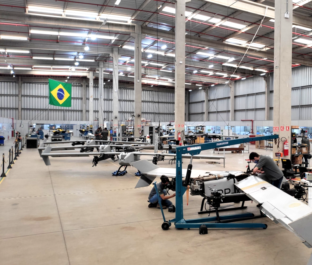

A fabricante brasileira de drones XMobots entregará em breve o primeiro SARP CAT 2 Nauru 1000C ao Exército Brasileiro. Este sistema possui três unidades do RPA VTOL Nauru 1000C , duas unidades intercambiáveis ​​do sensor XSIS 222A EO/MWIR gimbal (desenvolvido pela Xmobots), dois radares intercambiáveis, um do tipo Ground Moving Target Indicator (GMTI) e outro do tipo sintético tipo de abertura (SAR) , terminais de comunicação, estações de controle montadas em um abrigo em um contêiner autodesmontável.
Formação de futuros operadores
A XMobots atuou conjuntamente não só na fabricação do sistema mas também na formação de futuros operadores do SARP CAT 2 Nauru 1000C , tanto no domínio da tecnologia utilizada como nas funcionalidades e modos de funcionamento dos sensores. e equipamento.
Completo com mais de 660 horas de treinamento teórico e 200 horas de treinamento prático (voo, manutenção e operação), o treinamento ministrado pela empresa à equipe do Exército abrangeu sete fases. As primeiras fases são para voos VLOS (Visual-Line-Of-Sight) abaixo de 400 pés e BVLOS (Beyond-Visual-Line-Of-Sight) acima de 400 pés, ambos realizados com RPAS classe 3 (até 25 kg) de XMobots: Arator 5C e Nauru 500C .
Após essas fases, o treinamento continua com as operações com drones classe 2 (com peso de decolagem entre 25kg e 150kg), neste caso, o Nauru 1000C .
