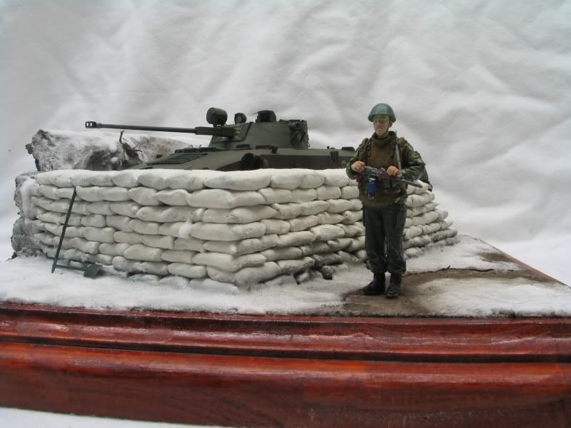

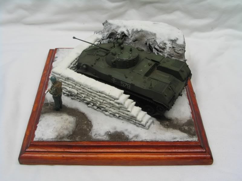

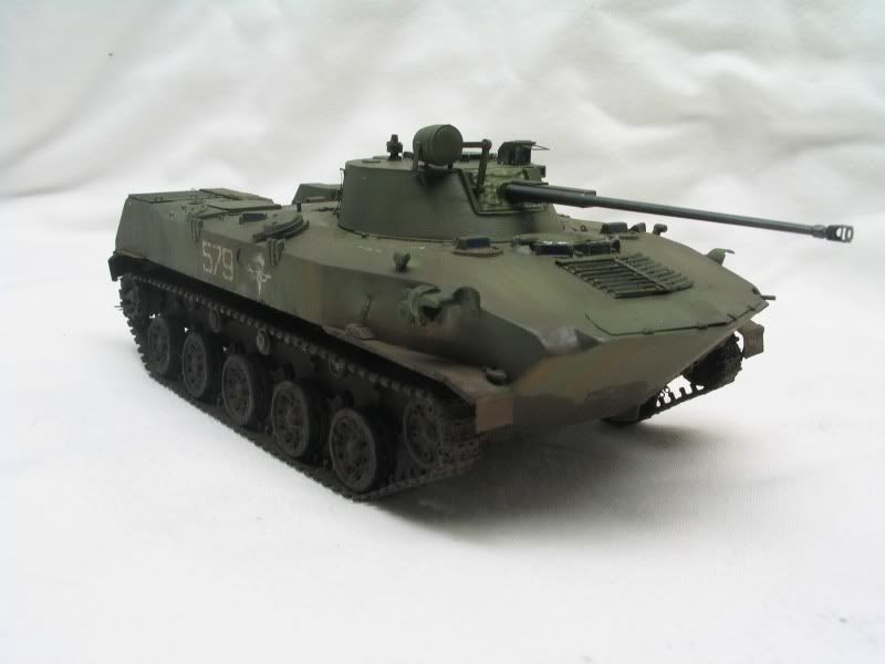

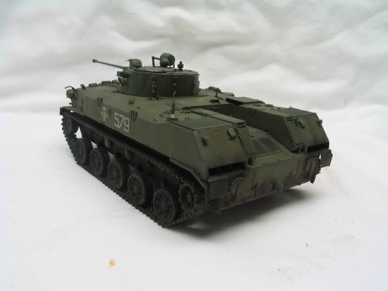

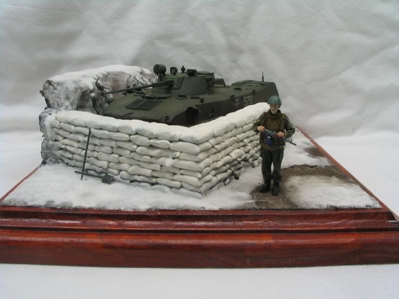

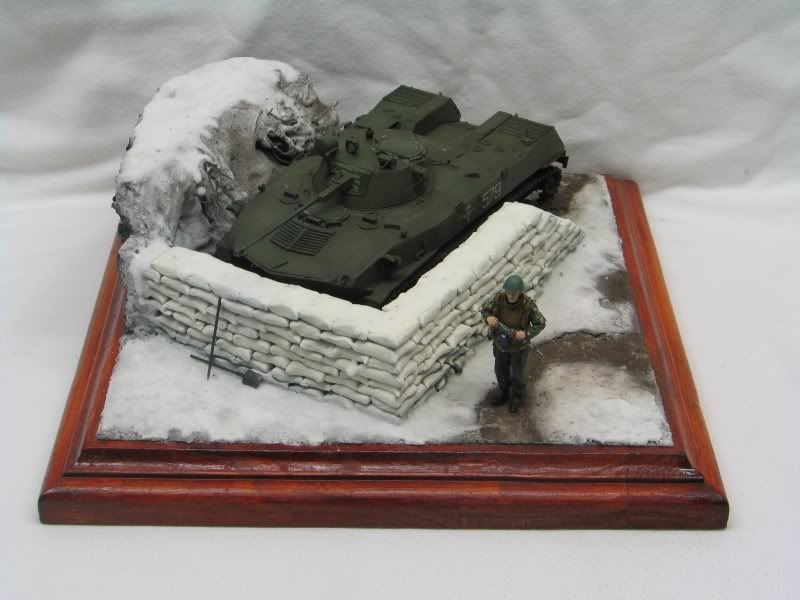

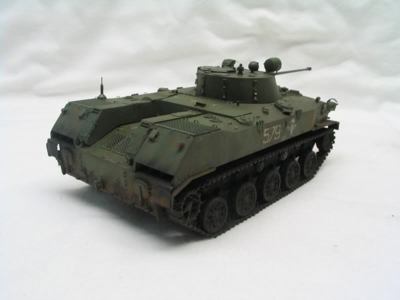

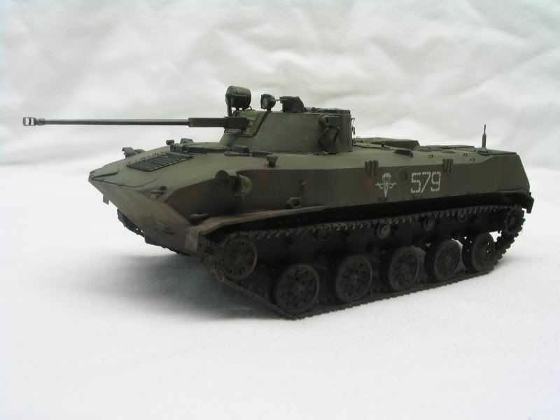

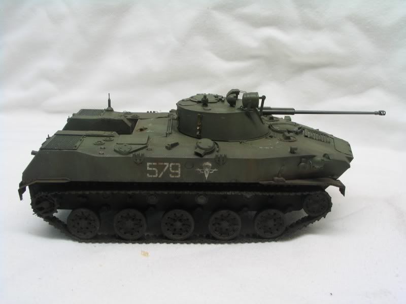

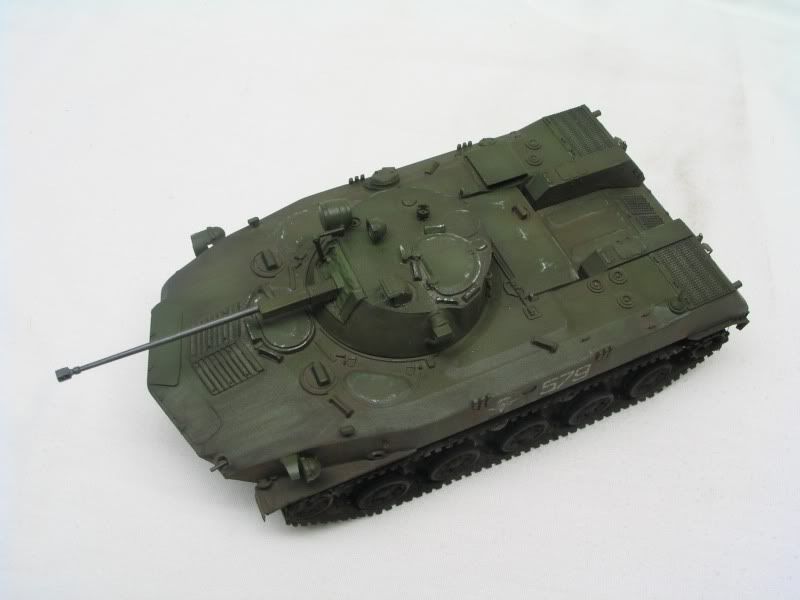

« Responder #51 em: Junho 29, 2008, 12:12:30 pm »
mais um acabado de sair da bancada de trabalho.
o cenario.

« Responder #52 em: Junho 29, 2008, 01:00:57 pm »
Fantástico.
Queremos mais  :D

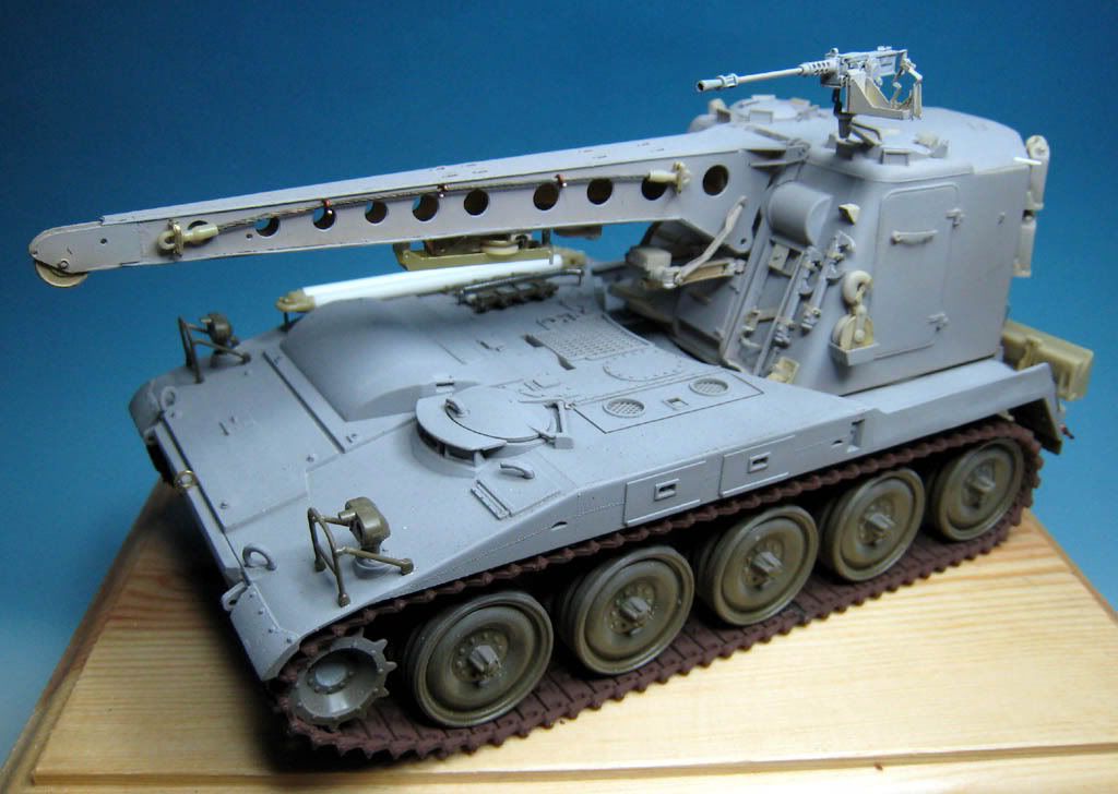

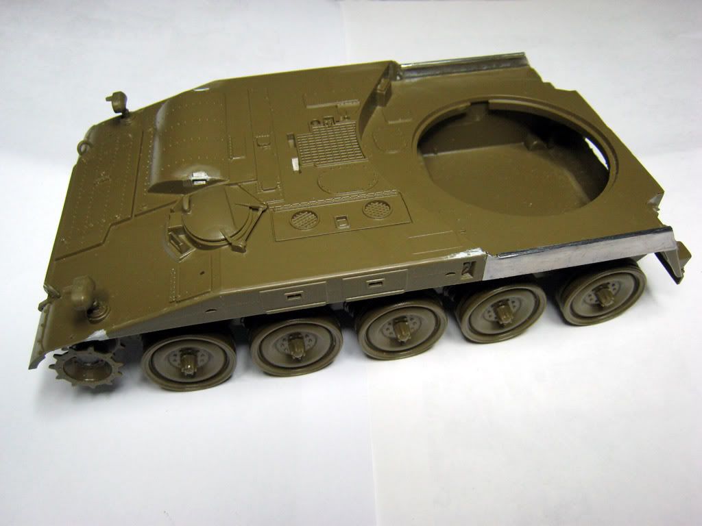

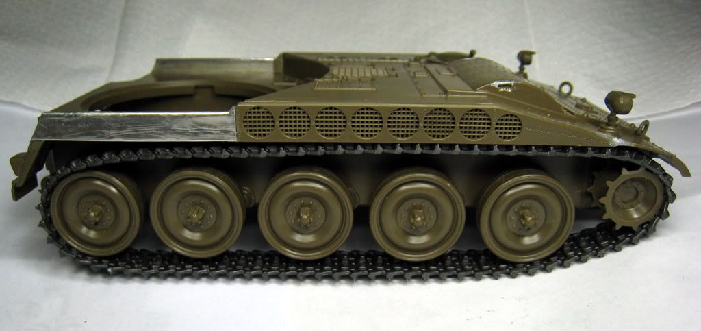

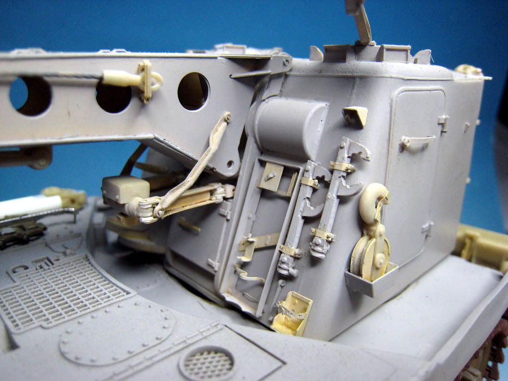

Tal como prometido aqui ficam fotos do "passo a passo" do M578 pertencente ao EREC do RC4 de Santa MArgarida.
A peça é constituído por uma plataforma do kit M110 da marca Italeri, ao qual se junta a restante "conversão" da marca Verlinden para poder construir o M578.
Além do material de plástico, resina e fotoincisão também foram acrescentados alguns detalhes em estanho, cobre e outros materiais:

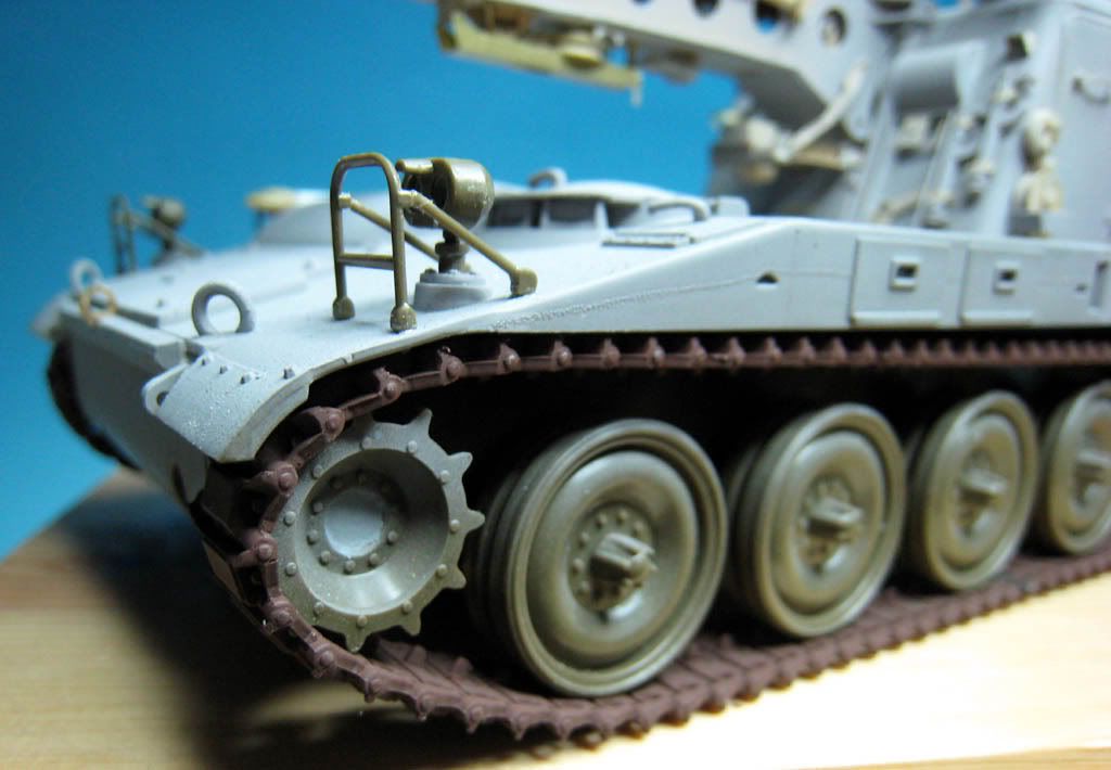

As lagartas originais não possuíam nenum "relevo" que indicasse o eixo de cada uma delas como se pode ver:
Assim, fiz um detalhamenrto extra com pequenos círculos em estanho que resultou numa lagarta bem mais "real":

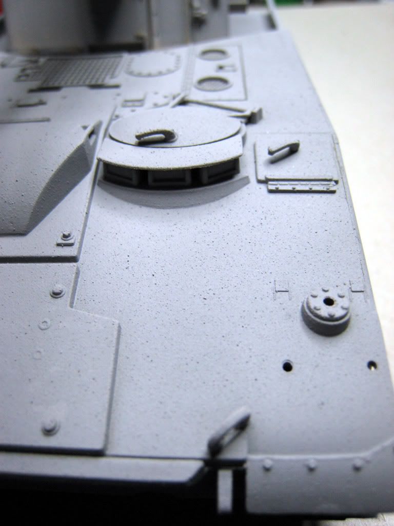

O modelo real possui uma cobertura anti-deslizante ao longo de todas as superfícies planas horizontais, o que lhe dá uma textura muito própria tanto ao casco como à torre e ao topo do guindaste. Como o kit não possui essa textura, ela teve de ser feita e aqui está o resultado, depois de ter levado também uma pequena camada de primário, pintado a aerógrafo, apenas para testar o resultado da textura:

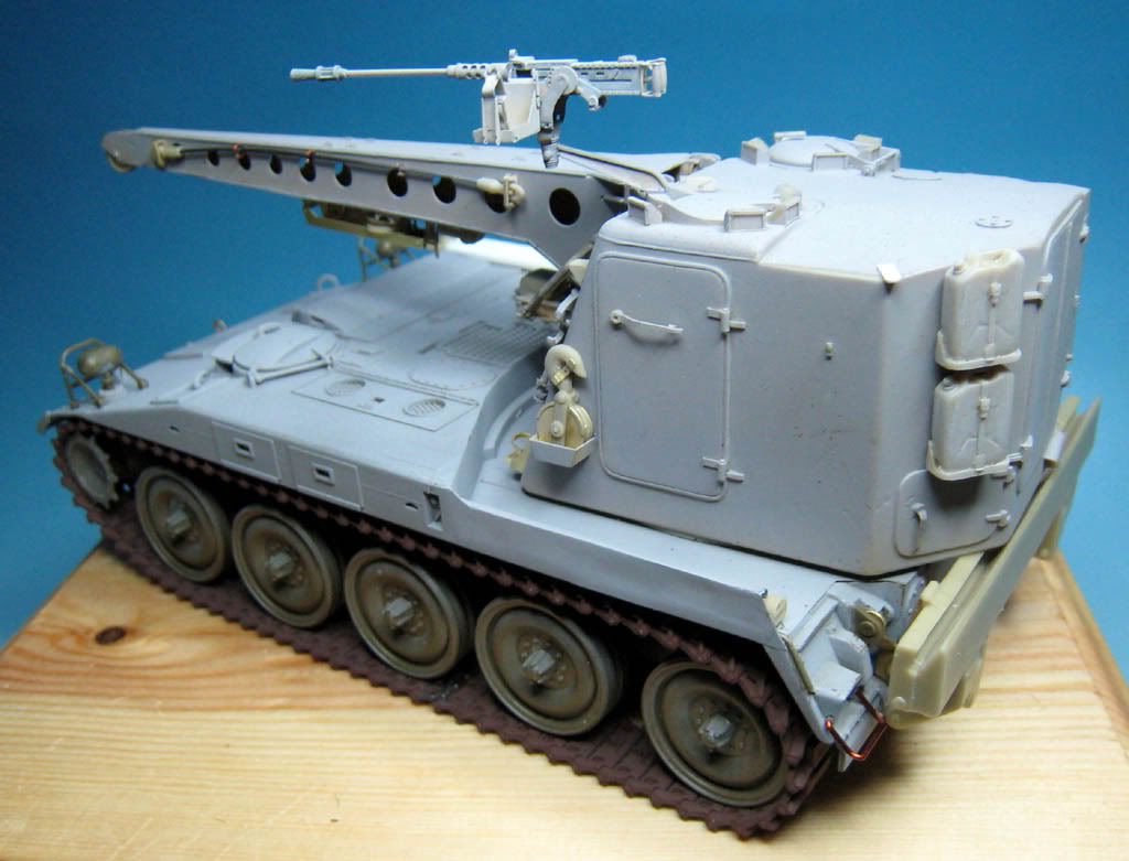

Neste momento (e ainda a meio caminho do final, acho eu!) o M578 está assim:
Espero que gostem e comentem......
Forte abraço.
Pedro Grilo
Associação de Modelismo do Montijo

« Responder #56 em: Julho 05, 2008, 05:43:44 pm »
Amigo Pedro, o modelo como está, na última foto, já tem as peças coladas definitivamente? Como procede a uma pintura individual das mesmas nesse caso? Ou vai tudo a aerógrafo e depois dá retoques onde for preciso?
Está com muito bom aspecto, parabéns e boa continuação  :wink:

« Responder #57 em: Julho 06, 2008, 06:43:33 pm »
Caro amigo, ainda faltam vários detalhes e obviamente o gancho com o cabo principal, mas a maioria das peças já está fixa, excepção feita à torre (que no final também será colada).
A forma de pintura varia de modelista para modelista. No meu caso pinto tudo a aerógrafo, exceptuando as lagartas (que na foto já levaram a cor base a aerografo também) e depois de dada a cor base trabalho os detalhes a pincel...
Forte abraço.

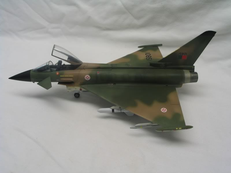

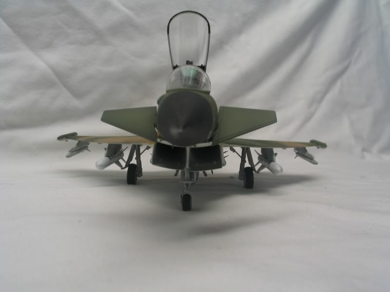

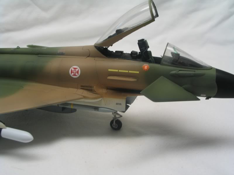

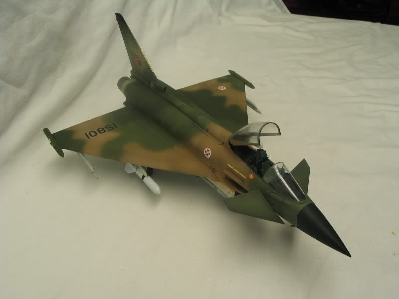

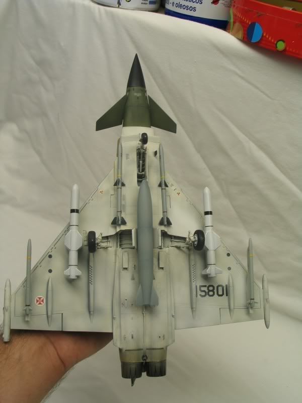

EF2000 da Fap - Versão TASMO

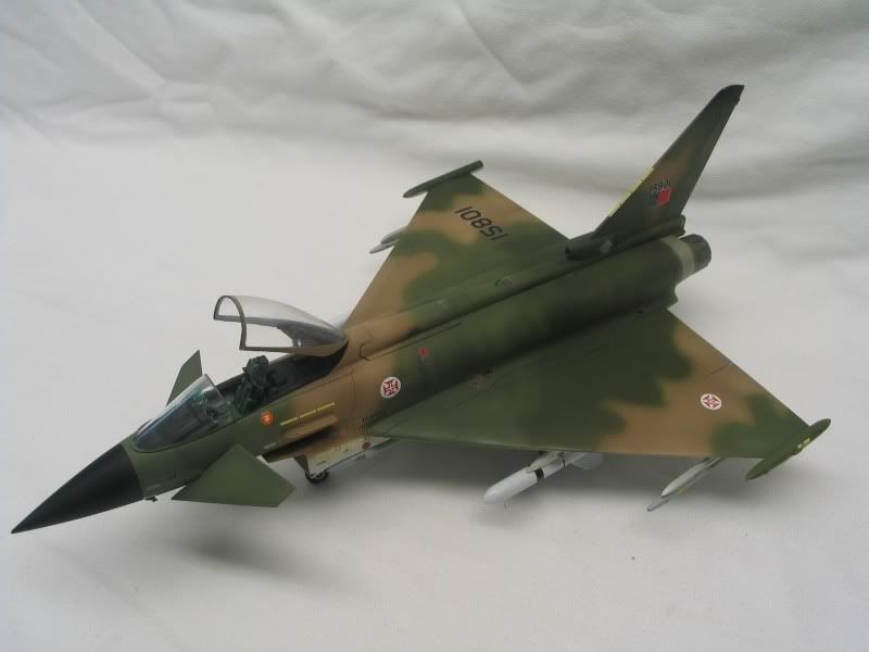

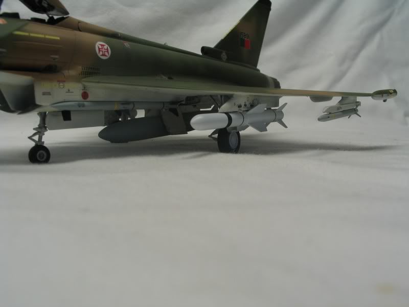

« Responder #58 em: Julho 27, 2008, 01:21:55 pm »

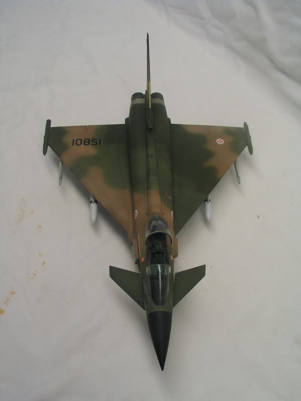

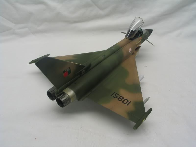

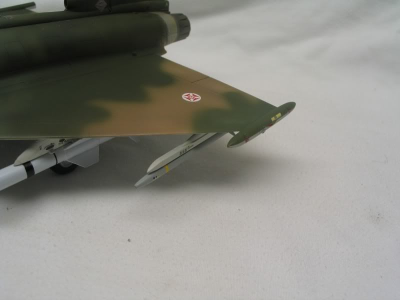

ola ola
pois é, ja que nao podemos ter os verdadeiros na pista, aqui fica uma "what if" de um EF2000 com esquema camuflado, equipado para uma missao maritima, armado com 2 harpoons e varios misseis ar-ar.
em relação ao kit, é o kit da revell a 1/48.
espero que gostem.
Pedro, qual é o set de conversao que tas a usar?
um abraço

« Responder #59 em: Julho 27, 2008, 01:46:54 pm »
Fantastico! :shock:
Como já foi dito anteriormente, quando poder mostre mais!
Já agora onde compra, as bases e os cenários para os modelos???
